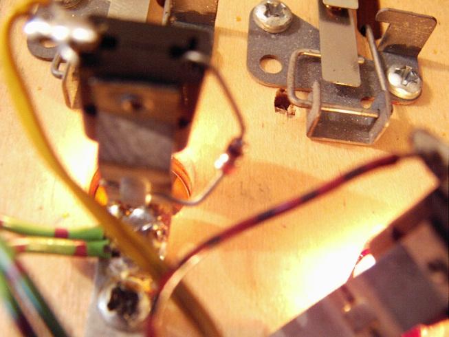

Sinon pour la ref de ma diode d'eclairage d'insert (montee sur le support d'ampoule),ce n'est pas une 1N4007 mais bien une zener....bizarre et tout les supports sont de même.

??? Une zéner hummm
Montre voir cela
Bon apres etude des plans , je me suis bien trompé !!!
Ce n'est pas une zener en effet c'est une 1N4148 !
Elle ressemble vraiment a une zener.....parfois l'apparence est trompeuse :lol:
Autant pour moi (je m'incline lol )
Ma commande de pieces grossie de jour en jour ;)
OUi des diodes de contacts
C'est effectivement celle là MAIS pour les contacts NON pour les lampes
Salut david
Merci a toi de suivre ce sujet qui touche a sa fin :lol:
Au risque de te surprendre j'ai bien des 4148 sur mes lampes de plateau (voir photo).
Par contre 4007 sur mes contacts !!!
Tous le flip est comme ca et sur les schemas c'est comme ca aussi .....
Tres etrange.....
Voici la diode en question:
aller zou on y retourne !!!
JE ne vois pas bien
Attention à l'époque les 4001 existaient sous format verre comme les 1N4148
Les 1N4148 ne tiennent guère en courant
Je ne vois pas comment cela est possible tu dois faire erreur dans le manuel car je viens de le parcourir et je n'ai pas vu cela ?
Mets des 1N4007 à chaque support que tu répares car ces diodes là tiennent vraiment 1 Ampère
