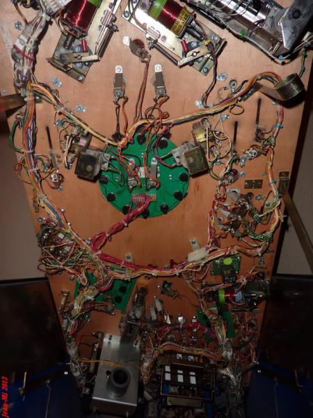

dans un premier temps essai de nettoyer les lamelles des boutons de flip , avec un nettoyant/désoxydant cuivre
c est souvent la cause .
ce que tu peux faire aussi c est contacter le vendeur et lui demander conseil ou réparation car au prix d achat c est quand même un peut fort RAHHHH
merci jfk au pire si tu as 2 minutes tu peux me faire une photo
de l endroit précis je débute ...
pas besoin de photos nénéné , tu lève ton plateau comme sur ta photo vivi
ce sont les lamelles sur derrière les boutons de flips ( ou t appuis pour jouer mdr ) , un petit coton tige avec du nettoyant cuivre /laiton , un petit coup avec un coton sec et ça sera bien propre vivi

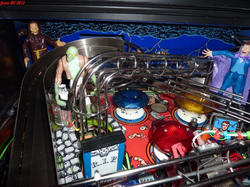

par contre les figurines rajoutées ça colle pas trop au thème je trouve nénéné ( a part celle du fond ).
merci ca marche ;) merci
les figurines sont toutes des originales de la séries...ca fais sympa
