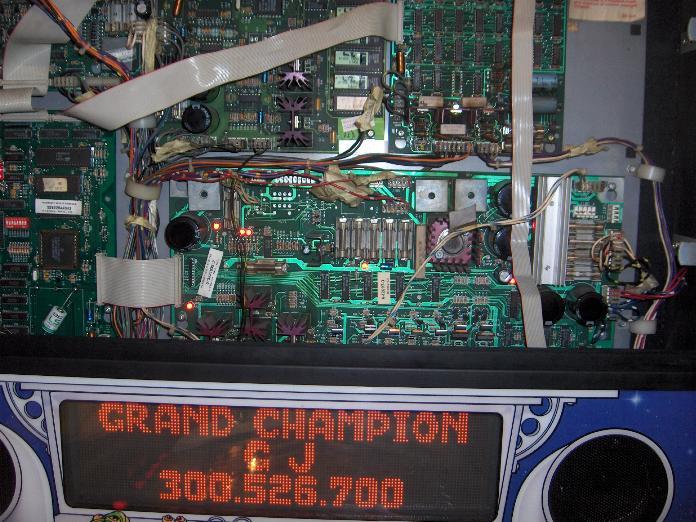

bonjour a tous,
j'ai depuis peut la led 3 de ma power drivers de mon popeye qui reste allumée
hors que normalement elle devrais étre éteint d'aprés le manuel
a quoi cela pourrait t'il étre du ???
sachant que le flipper fonctionne correctement ?
merci d'avance
Tu as quoi comme driver ?
Tu peux me faire une photo ?
Normalement elle informe d'un soucis de tension
Sur le +18 des lampes
Possible que le pont à diode et les deux condensateurs soient HS
Tu devrais vérifier la tension +18 de la matrice à lampe, le point de test à à droite sur la driver, en dessous des deux gros condos de droite ou juste à coté
