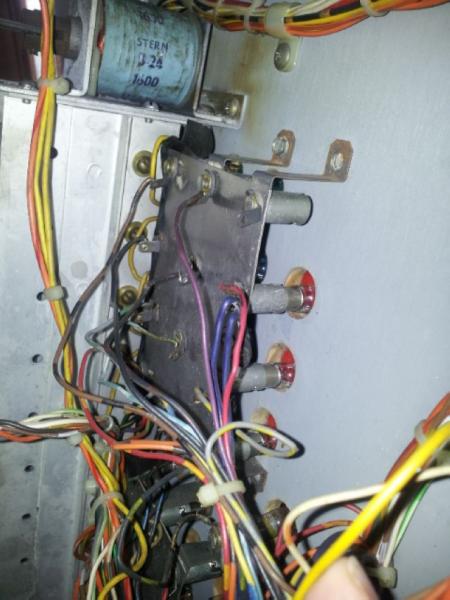

Ne jamais trifouiller dans un flipper allumé...

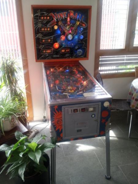

Prenez un beau Nineball qui marche , sauf quelques lampes
Dites vous je vais me mettre en autotest..et regarder si c'est la lampe qui merdouille..
Petit court circuit. disons le rapide..
Les lampes ko sauf 2 ou 3 sur le playfield...
Puis les bobines..
Puis le fuse sous le plateau..
Et ben la belle photo ..c'était ce matin, parce que ce soir on ne jouera plus.

Le pb c'est que sur le Nineball , y a deux platines de 18 ampoules (2 pavés).
Et donc faut démonter la platine pour changer , tester chaque ampoule , mais elle est polarisée +..
Bon finalement, cela se termine bien..
C'est juste le 43 volts qui est parti vers les lampes = Un camion d'ampoule à changer .
Pas de gros dégâts - ouf :)
