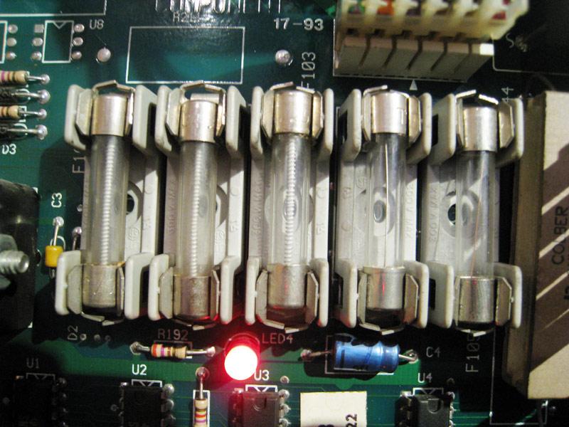

oui c'est ça en mode test toutes les bobines fonctionnent par contre en jeux j'ai rien. Aucune balle ne vient dans l'éjecteur, les flippers ne marchent pas, slingshot pareil.
ou tu démontes l'idole par le dessus du plateau ?
voila les fusibles
et bien le flipper c'est mis a marcher à nouveau. c'est a n'y rien comprendre. je vais pas me plaindre pour autant.
En tout cas, au niveau jeux il est terrible. les deux rampes sont parfois un peu dure à passer.
Si en mode test cela marche, alors ce n'est que le tilt peut être ....
Sinon s'il y a coupure regarde ta porte il y aurait pas un switch blanc de porte qui coupe la haute tension plateau ?
oui c'etait donc une coupure au niveau de la porte, des fois il ne faut pas chercher bien loin.
