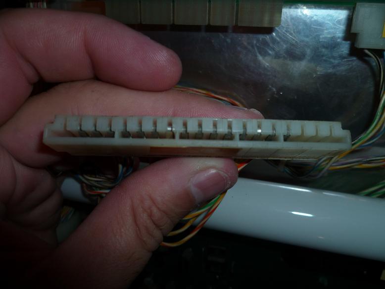

Ci dessous la fiche A1J6 que j'ai beaucoup de mal à ne pas endomager lorsque je jeux souhaite changer la cosse MOLEX métalique:
Ci dessous la fiche que je souhaiterais remplacer (vue de dessus):

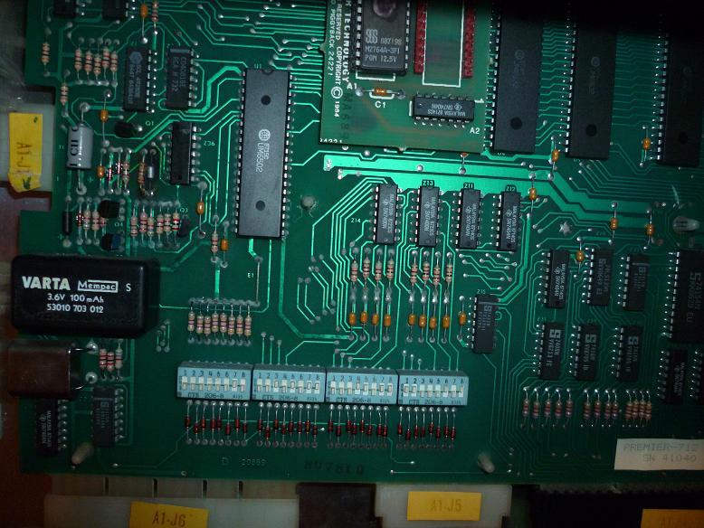

Ici l'aspect général de la CPU dont je voudrais externaliser la pile ou éventuellement remplacer par une CR2032 comme celle de l'article que tu m'as envoyé (et éventuellement faire un "check-up"):

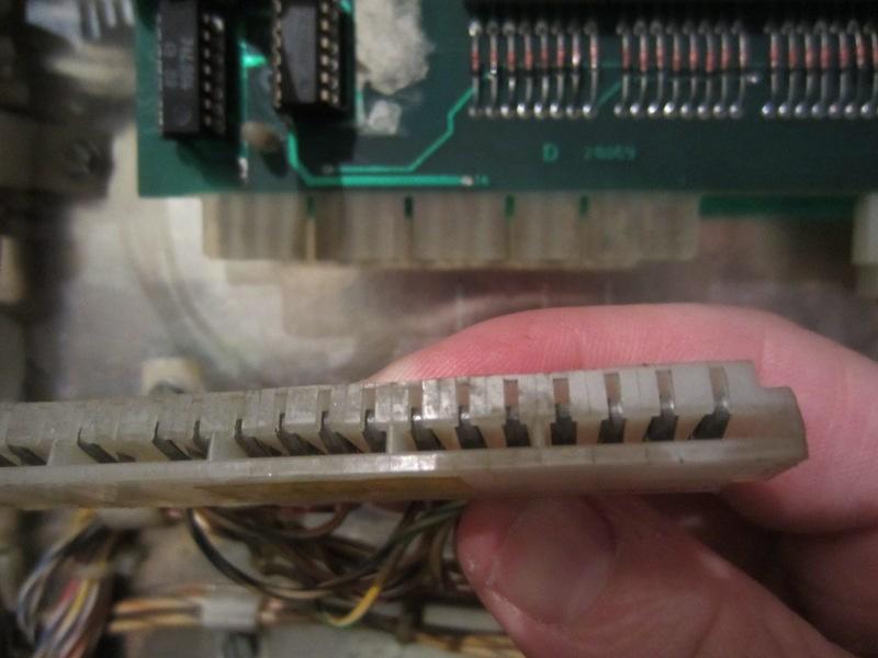

Voici donc ma photo du connecteur MOLEX A1J6 à 19 emplacements (4+4+4+3+4):
Et voici ce que ça donne quand je n'arrive pas à appuyer correctement sur la languette pour le sortir:

Concernant ma CPU, le support de restaurepinball semble être assez négatif sur son état. :( Pourtant (en dehors du "Téléport" qui marche une fois sur 20, tout le reste fonctionne nickel!! Peut être la photo accentue-t-elle l'état réel :
Je vais l'envoyer à restaurepinball pour la réviser et changer la pile.
ta carte a mangé de l acide regardes autour de ta pile varta c est oxydé et bouffé
meme les soudure du 6502 ont bouffé!!
Ce que je lui ai déjà dit
Cpu à refaire, bouffée par l'acide
Et son connecteur, idem les cosses bouffées par l'acide
Ton connecteur 19 broches, je te disais on n'en change pas, on remplace que les cosses dedans
La partie femelle, blanche on la conserve précieusement
On sort les vieilles cosses avec un petit tournevis d'horloger que l'on glisse sous la cosse, coté insertion de la carte
J'ai envoyé la carte ce midi à RESTORPINBALL pour suppression de la batterie qui a coulé, remplacement par une CR2032, contrôle de la carte... :)

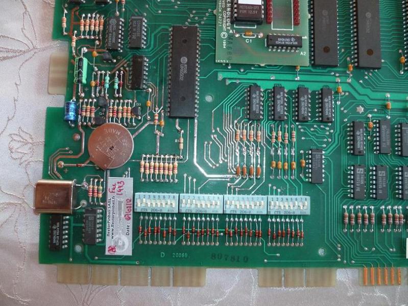

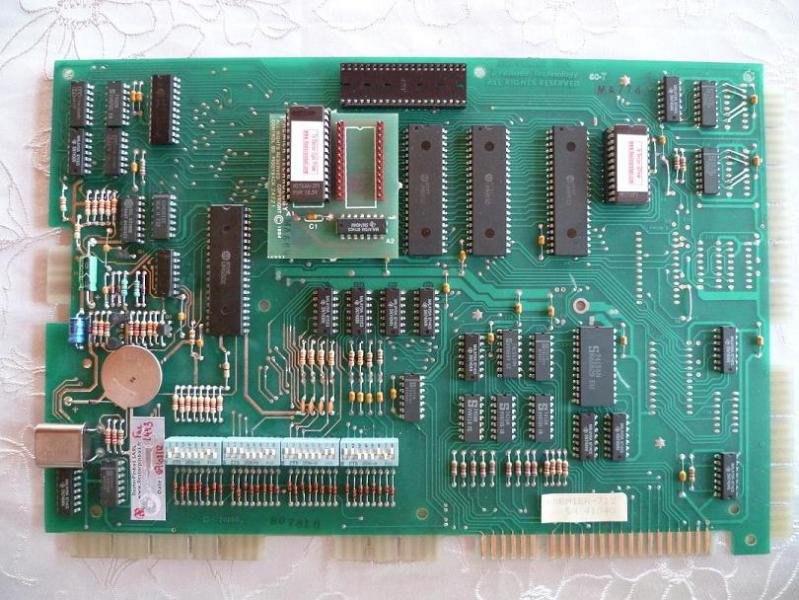

Juste pour prouver qu'un forum n'est pas fait que pour exposer ses problèmes... J'espère que ca vous redonnera beaucoup de courrage et d'espoirs. Mon flipper refonctionne à la perfection!!!
Admirez le travail réalisé par RESTORPINBALL ! Il s'agit bien de la même carte!
En déballant la carte j'ai juste eu peur que David ait oublié de me renvoyer le connecteur tout en haut de la CPU (permettant de relier la CPU à la toute petite carte juste au dessus de la CPU)... En fait je ne sais toujours pas à quoi sert cette carte mais David m'a dit que je n'en avais pas besoin et que cette petite carte générait souvent plus de problème qu'autre chose... Pour ma culture générale, j'aimerais bien savoir à quoi servait cette carte qui ne semble pas manquer du tout...
D'un peu plus près :
Le plus important c'est que tout refonctionne parfaitement!!!Il y a longtemps que j'aurais du envoyer la carte à David (de restorpinball)!
Comme préconisé par David j'ai changer toutes les cosses A1J6 (les autres connecteurs avaient déja été refaits). Pour sortir les cosses métalliques du connecteur en plastique, un tout petit tournevis de précision convient. Pour sertir les cosses AWG 18-24, j'ai trouvé une pince à sertir parfaite!
