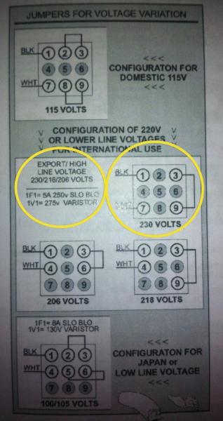

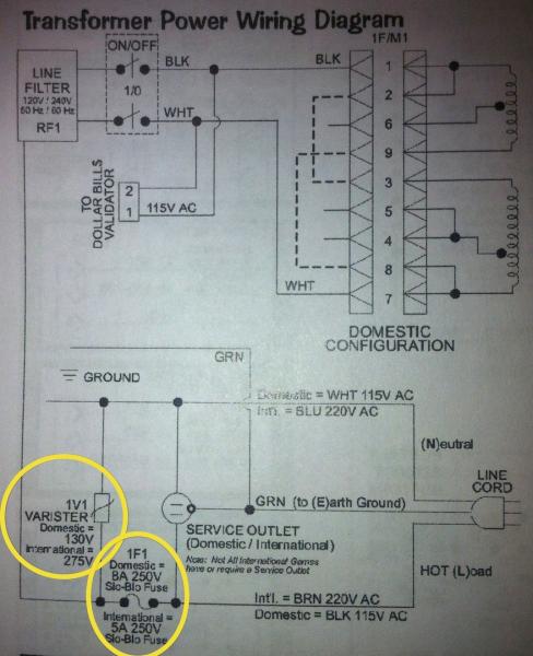

Ce que je trouve de bizarre sur le site de Stern, c'est qu'il dise que les machine prevues pour le 60Hz (110v/60Hz norme US) ne pourront pas marcher en Europe (donc je suppose meme en repensant la tension en 220) car en Europe on est sur du 50 Hz, qu'en est-il vraiment ?
Je crois que ce ne sont que certain flipp. en tous cas, il a juste fallut que je fasse une modif au niveau du transfo (comme indiqué dans le manuel, et j'ai supprimer la varistance au niveau du filtre d'alim (parce que je n'en ai pas trouvé une qui allait bien)
OK, parfait que cela marche, sur le site de Stern on peut voir pour l'ACDC par exemple:
http://www.sternpinball.com/Games/acdc-premium.aspx
Donc on ne peut pas le faire fonctionner en Europe a cause du 50 Hz, bizarre je ne comprends pas pourquoi (vu que l'alimentation est transformee en continu et que le reste del'electronique fonctionne en continu et pas en alternatif)
Je ne suis plus sur si sur celui ci, c'est déjà dans le cas.
Il faut un tout petit montage à mettre sur la carte cpu pour le faire fonctionner (je parle niveau cpu)
Pour la varistance sur RP tu trouveras de 250V ce qui ira très bien
