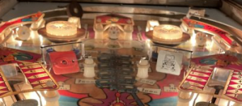

Voici le petit dernier, un Espagnol.
The Fierry 30's
Un plateau quasi nickel avec juste un accro au niveau d'un bumper.
- La Backglass 10/10 en parfait état !
- Deux pieds
rouillés !
- Les deux spinning a changé aussi.
- Petit souci de contact sur quelques ampoules (pourtant bonne) du fronton qui ne s'allume pas
Il y à un bon coup de nettoyage a faire !
Niveau jouabilité, tout fonctionne
excepté au niveau des deux targets quand la bille pousse la butée le moteur n'arrête pas de tourner et les points défilent au compteur.
Ne connaissant pas le jeux, je me demande si cette butée ne devrait pas redescendre. Je pense que oui... La elle reste bloqué au fond et donc la bobine constamment en appel.

Je suis (entre autres) dans la finition. Le jeux est complètement jouable maintenant (merci encore Flipper95)
La bobine reçu à été directement installé sur le xylophone,
Des nouveaux caoutchoucs bien sur.
Me reste le décors sur les deux spinins.
1 complètement cassé et l'autre dans un sale état du à la bille. Cf photo
N'en trouvant nul part ou tout autre alternative, j'ai décidé de scanner celui encore en place et à peu près exploitable et de les refaire avec un p'tit logiciel photo.
C'est d'ailleurs la que je me suis rendu compte qu'il y avait deux images !
J'ai essayer le vectoriel, mais je bloque à un niveau. iSiffle
Bon nous sommes très loin à des années lumières des très belles réalisation de ChristopheV par exemple ! :p
Puis un peu de vernis pour fixer l'encre. Ensuite pose du sticker demain une fois sec !
