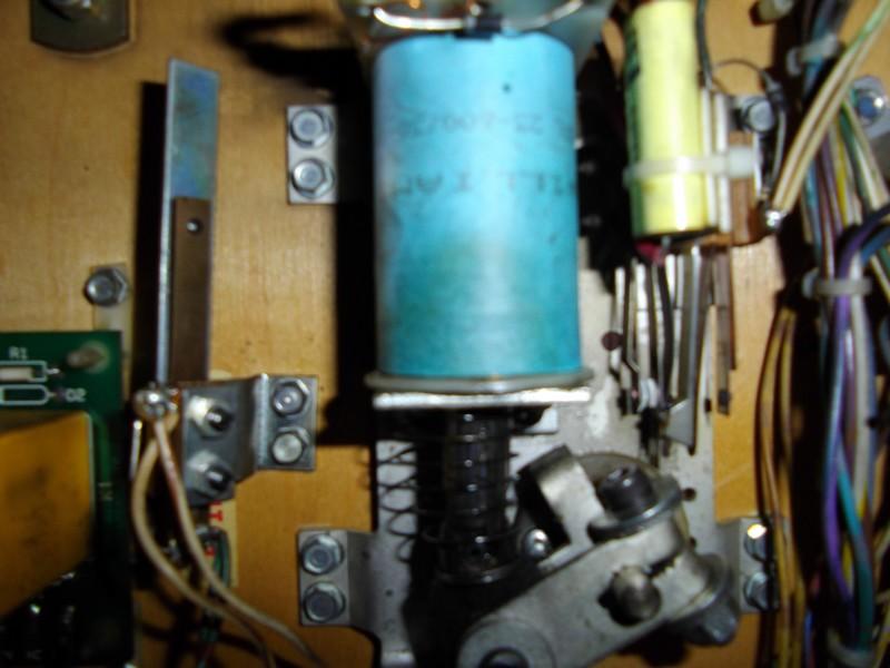

J'ai un millionnaire de chez williams
le batteur de droite ne marche plus (il ne se passe rien quand on appuie sur le bouton)
je joins la photo du verrin au dos
merci de m'aider à poser le diagnostic pour choisir la piece à commander
Il faudrait que l'on voit le soucis sur le batteur
Sans doute un soucis d'EOS

Voici la photo
En regardant les contacteurs de près.
Ils ont fondus et sont soudés les uns aux autres au niveau du gros contact triangulaire.
Il faut donc remplacer les contacteurs.
Sous quel ref je dois cherché sur le spare ?
Dois je également changer la bobine ?
C'est quoi le EOS ?
(je suis sûr que mes questions sont débiles mais je débute ...)
Cordialement?
WB
Voilà l'origine de ton soucis effectivement
L'EOS ne marche surement plus du tout
Il t'en faut un neuf
Il te faudra certainement aussi des fusibles car là les fusibles doivent sauter sans cesse
Bobine à vérifier aussi au besoin car si l'EOS est toujours fermé et que le fusible n'a grillé, la bobine peut avoir pris un coup
Teste la bobine avec l'Ohmmètre, tel que je le décris dans un de mes articles
J'ai mis une base de valeur de bobines, tu dois t'y retrouver à quelques Ohm près

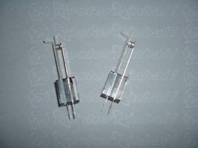

L'EOS qu'il te faudra est le suivant
--> Contact EOS Carbure SW10A50 avec lame butoir
Et il te faut un contact initiale aussi neuf
--> Contact EOS initiales pour WMS SW1A150
