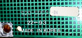

Je viens de vérifier le nappe, et en la vérifiant j’ai remarqué qu’une broche de la connectique CN21 sur la CPU est cassée, alors ma question, est es- ce normal ?
CPU 520-5003-04
Merci de votre aide !
Salut Cyril,
Je ne sais pas qu'el est ton flip, sur le mien un star treck 25 th cette broche est inexistante également.
Merci de ta réponse, c’est un last action hero, mais déjà si toi aussi cette broche est coupée, et surtout ton son fonctionne correctement, alors malheureusement c’est très certainement que ça ne vient pas de la, dommage la réparation aurait été facile !
Normal la broche coupée
C'est fait pour
Ne cherchez pas à la remettre
