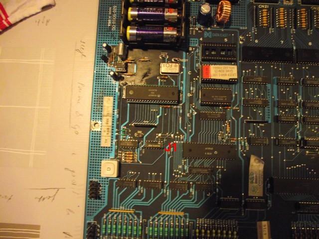

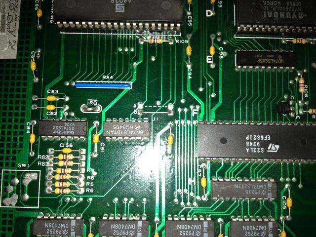

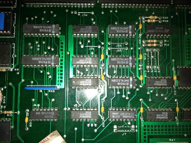

Bonjour à tous. Voila en sortie des pia, je n'ai aucune activité, toujours 0 logique. La led pia est éteinte, le 6802 fonctionne bien et les différent circuits sont bien sélectionnés. J' ai donc décidé de regarder vers l'eprom mais n'ayant pas de lecteur, impossible de la vérifier. Cependant j'ai remaquer quelque chose : sur Rp la version

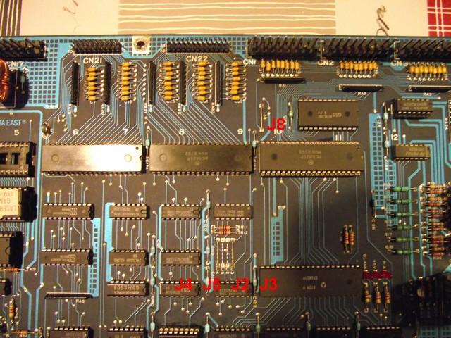

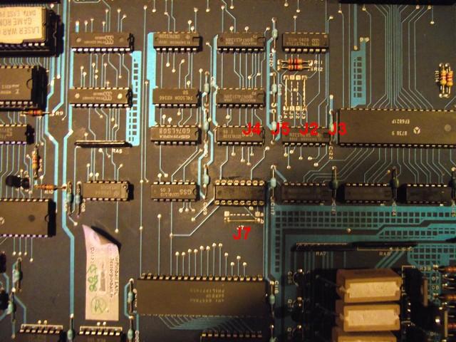

est constituée de deux eprom or sur ma cpu j'en ai qu'une seul. Ma version est une rev1.0. J'ai donc regarder sur ipb et la j'ai vu dans le fichier zip que pour les rev 1.0 sur les cpu 520-5003(ce qui est le cas pour moi) il fallait supprimer les jumper j3 j4 j7 et j8 ce qui n'est pas le cas de ma cpu. L'ancien proprio a deja fait appel au service de rp car il y a une vignette dessu datant du 17/09/08 mais pour moi il est impossible de savoir si il(ancien proprio) a toucher a la mémoire.
Donc d'après vous faut il que je supprime ces jumper ou recommander des mémoires ok sur rp?
D'avance merci de vos réponses.
Ps: j'ai acheter le flip en panne soit disant pour un pb de blanking mais dessu déja changer le 4020 car hs et aussi un pia car la led était allumée. le circuit blanking a été déposer et tester a part, il fonctionne.
