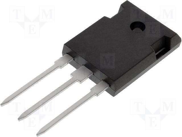

j'ouvre ce post pour informer de la nocivitée qui peut toucher tout le monde , tip36c ou tip36c ??? vous voyez la différence ? ooOOOoo l'un fonctionne tres bien ! l'autre n'a rien a voir et ne fonctionne pas du tout et pourtant ils porte le méme nom !!! celui qui fonctionne resultat garanti c'est celui avec la languette en metal l'autre oublier le !!!, aucune corespondance voir photos ci jointes , merci a+ -debopro .
J'ai déjà changé des tip36c avec ce modèle sans problèmes, la photo montre simplement un modèle de boiter.
Les tip 36c peuvent être vendus dans différents boitiers, le plus connu celui avec la languette non moulée c'est TO-218, celui en photo TO-247 c'est le même que le TO-218 sauf que le moulage enrobe aussi la languette, le premier est utilisé généralement avec un montage par vis-écrou quand on veut un lien électrique entre le radiateur et la languette et celui en photo et utilisé généralement avec un ressort de type pince qui plaque le transistor sur un radiateur et si on le monte avec une vis elle est isolée (il y a un petit tube d'isolation dans le trou de la languette) mais normalement les caractéristiques sont les mêmes.

ba...ont est deja 2 a s'etre fait avoir... le resultat en est negatif quant je prend le metrix sa ne corespond pas du tout avec le tip classic avec la languette , vas savoir pourquois .... j'attend le colis que david m'a preparer pour refaire un torture-test a suivre ...
J'en ai déjà utilisé des isolé sans pb.
Tu es peut-être tombé sur un modèle défecueux, mais ce n'est le type de boitier qui est en cause.
L'as tu essayé sur ton flip ?
j'en ai achetté 10 a un magasin d'electronique a nantes quant je suis aller faire mes courses a METRO

bé ont est deja 2 menbres sur ff a en avoir pris chez eux et ils ne fonctionne pas ... j'ai tester au metrix les 10 autre ils repondes tous pareil je vais prendre en photo le tip que j'ai achetter chez ce revendeur comme sa avec la " ref exact celas pourras peut etre eclairer le sujet ...a suivre !
