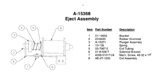

Montre moi le lanceur mécaniquement parlant
Démonte le
Montre moi le plongeur

Faudrait vérifier avec le manuel si c'est bien ce dernier qu'il faut
En tout état de cause le bout du plongeur doit taper parfaitement au centre de la bille
Regarde avec le schéma la dessus
Si je m'abuse dans le bois ce sont des vis métal, donc normalement on peut le déplacer
