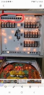

j'ai une.petite question je voudrais remettre le bonus en.service mais j'ai une.piece de cassé
ou peut on la trouver ou par quoi la remplacer merci
Bonjour Sur la planche du fond de ta machine tu a le même relai avec la même pièce .Tu prend la pièce cassée dessus .Ce relai n'est utile que pour les crédits ou il faut mettre plusieurs pièces pour avoir une partie
bonsoir j'ai changé la pièces et toujours pas de bonus j'ai vérifier les.lampes.des bonus et elle.sont fonctionnel merci
Bonjour Bon en fait si ça ne fonctionne pas ça n'a rien de surprenant Ce que tu a réparé c'est le compteur de loterie .Le compteur de bonus est cerclé de rouge sur la photo...compteur.GIF
