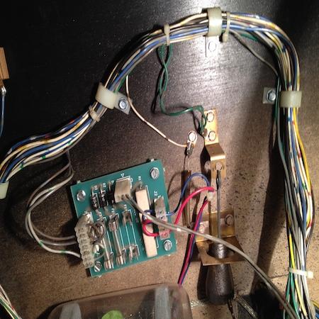

l'usine à gaz pour suivre les fils débil
on ouvrant la bête, j'ai constaté qu'il y avait un fusible manquant sur la 1 ère carte à gauche, le 3 ème vers le fond...cf photo
et en cherchant, j'ai trouvé au fond du flipper, le fusible lact 5al 600V. est-ce le coupable ?
je ne veux pas le brancher avant vos avis sup.
Laurent
Ton vibreur marche t il ?
Oui...ça fonctionne
J'ai la doc mais je ne sais pas où chercher pour suivre les fils du switch 5...
Je le perds dans ce méandre gné
J'ai ressoudé... c'est cool ça marche
Un switch changé pour rien mais le " métier" rentre
Merci à tous
Laurent
donc c etait bien ça un fil sur un contact dessoudé en amont sup. qui t empechait la detection du contact suivant , par contre tu vois a distance sans etre devant le flip pas facile de dire la bonne coueur de fil !! moi je voyais blanc /rouge il me semble sur le plan vivi
