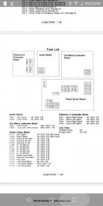

Je commencerai par checker les fusibles retirés de leur logement F111 et F114...

Merci de ta réponse. Oui j'ai la doc en anglais uniquement les flash du fronton ne s'allument pas. Je regarde demain matin les fameux fusibles. Après je m'attaque aux cibles tombantes qui raccrochent en position basse et ne sont pas toujours détectées

Les lampes flash sont commandées par des transistors.
Si les fusibles sont bons il faudra regarder de ce côté là et checker également la connectiques qui part de la carte jusqu'au flashs
Un truc con, Pense surtout à les tester avec le switch Haute Tension de la coindoor fermé, sinon çà coupe les bobines et les flash ! iSiffle ;)

Bin si je vais le dire quand même, le contact de sécurité, quand on ouvre coupe le +50V et 24V, question de normes de sécurités
Soit il suffit de le tirer vers soi et zou cela mets en route :p
