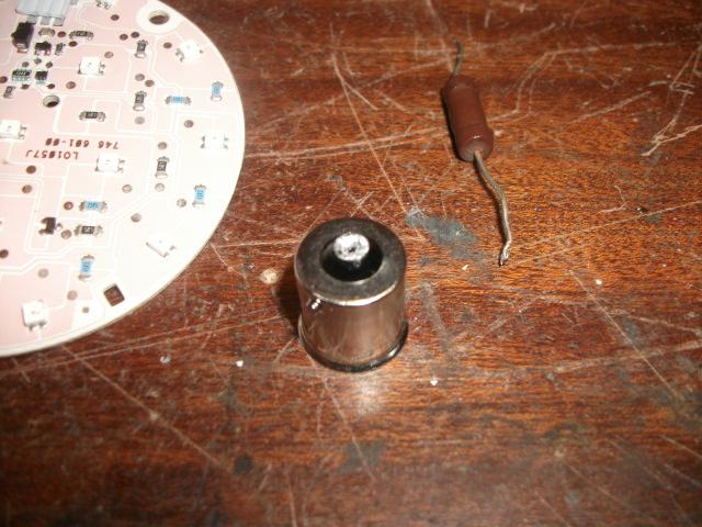

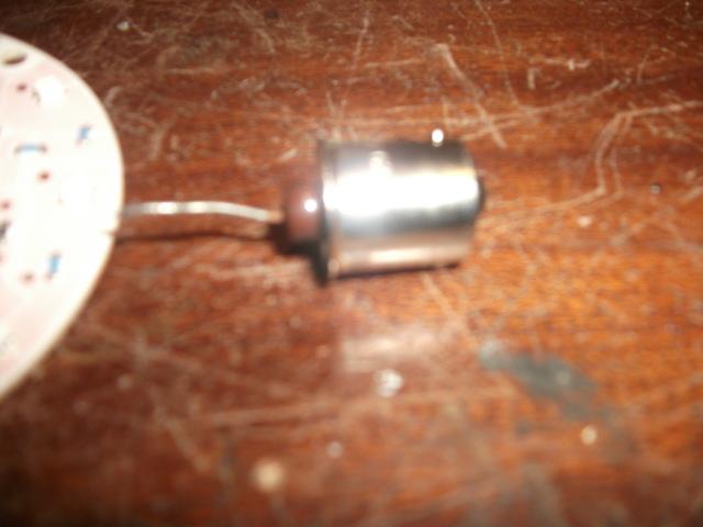

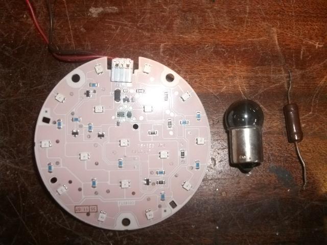

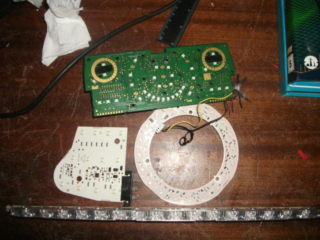

moi je ne met pas de résistances avec le ruban que j'utilise.claude.couillerot a dit:Hélas ce n'est pas standards il faudra que tu t'adaptes suivant la consommation de ta platine, la résistance fait 27 hom le nombre de watts n'étaie pas marqué je pense qu'elle doit faire deux watts et la platine reçoive 17 V .verra bien si ça tient sinon un quart de tour et on remet une lampe flash, après si tu as envie de t'amuser u=rxi![]()
