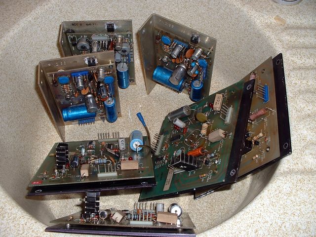

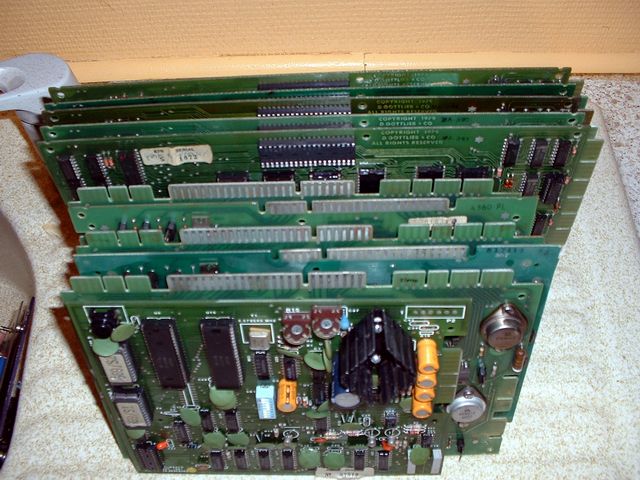

Comme toujours un passage au bain s’impose, un peu de vinaigre d’alcool pour blanchir le tout ( désoxyder en partie toute la carte et pour agir plus fort sur le parties contaminées par le vers « oxyde de batterie », voir l’article, « oxyde et sa suppression », d’une idée de Stéphane ( qui je profite de saluer ici ), du nettoyant anti-calcaire de ma marque préférée ( car au moindre coût ) , un autre produit de la gamme W5
Brossez bien consciencieusement les parties salies ceci vous simplifiera la vie et vous permettra de travailler proprement et aussi de supprimer des résidus d’étain ( souvent constaté sur des carte plus ou moins dépannées à la va vite et aussi la nicotine collée avec la poussière qui nuit à la bonne dissipation thermique )
Une fois ce fait il faut laisser détremper, puis les sécher mais comment ?
4) La cuisson :

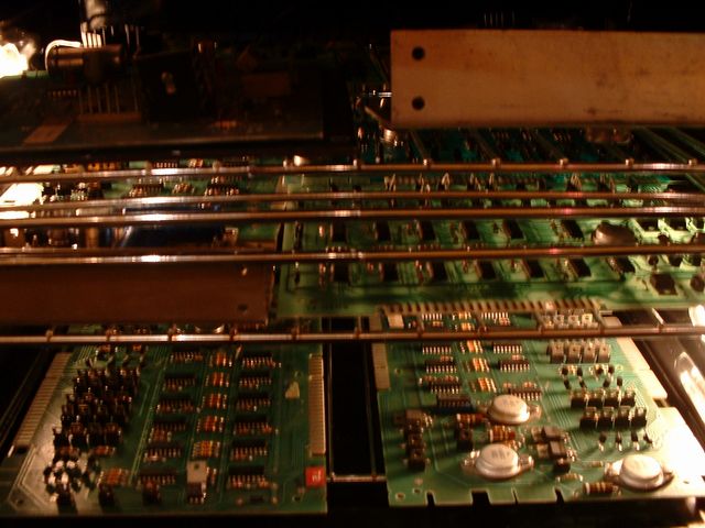

Préparez votre four avant à température de 55°C MAXIMUM, car les composants électroniques résistent en moyenne dans les eaux de 80 °C maxi !!! en stockage et ce pendant une grande durée de temps
Mettez votre préparation au four , pendant une heure, ( si le temps est beau et venteux, dans les 25 °C ambiant, mettez les dehors cela sera d’autant plus économique attention pas d’Eprom en plein soleil !!! )
Une fois ce fait, sortez les et servez avec un peu de papier de verre de grain 80 à 320, pour faire dorer le cuivre et penser à servir avec un pinceau, un pot de flux de soudure, ceci pour faciliter la pose de l’étain
