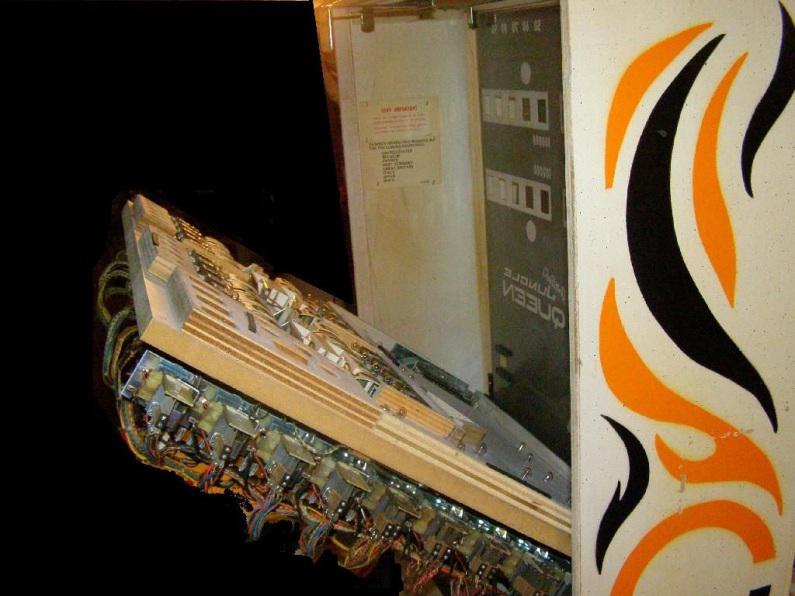

flipper: jungle queen
il reste toujours en première bille; j'ai vérifié les relais 1st ball et add player. Parfois -mais c'est rare- la remontée des cibles de même que le rallumage des voyants A B C ne se fait pas; comme c'est très rare, ça n'a rien à voir. Le comptage des bonus se fait très bien et la bille est toujours renvoyée vers le lanceur, mais toujours en première bille; pas de changement de joueur possible, ce qui est normal je pense.
J'ai regardé le plan mais je n'avance pas. Peut-être du côté du moteur?
Merci pour votre aide.

Bonsoir Baisse ta mécanique du fronton et regarde en transparence pour trouver l'endroit ou se trouve ton ampoule.
Je n'ai pas vu, une fois baissée la mécanique du fronton, d'inscription concernant l'extra ball, pas même la fameuse lampe (same player shoot again) qui figure sur le plan; j'ai bien inspecté.
