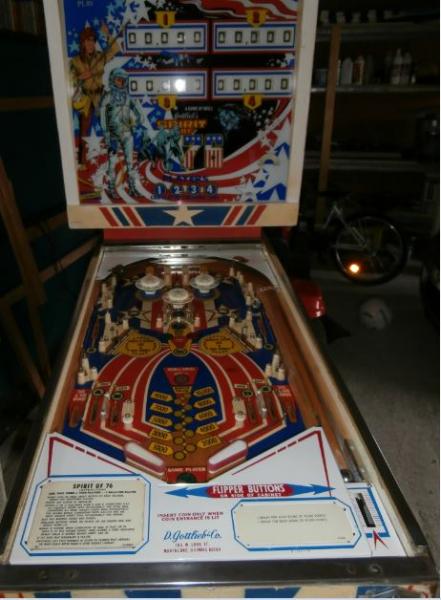

Bonjour à tous, et encore un grand merçi pour toutes les astuces et infos qui m'ont servi à remetrre en route le Gottlieb SPIRIT OF 76 qui m'avait été acheté pour Noel pour mes 15 ans, sachant que j'en ai aujourd'hui presque 40.
Après lecture de pas mal de posts, j' ai réussi à nettoyer tous les contacts, ressouder certains, renover le plateau,etc...
Il y a malheureusement certaines pannes qui subsistent mais qui ne sont pas bloquantes comme l'impossibilité de lancer la partie avec le bouton de porte, je lance les parties avec l'appui sur le relai "s" Start.

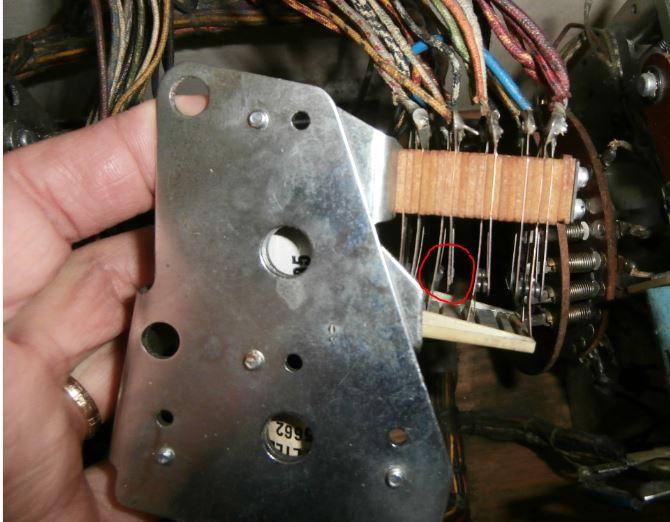

Je pense que au stade ou j'en suis il faudrait que je puisse comparer des photos des relais avec le positionnement des contacts pour pouvoir les régler, notamment le relais AX qui je pense est le responsable de nombreux disfonctionnements quand il n'est pas réglé correctement.
Je suis un novice en la matière, mais en tout cas depuis que j'ai récupéré ce flipper, je prends beaucoup de plaisir à le restaurer et à le dépanner même si defois c'est un peu la prise de tête et surtout lorsque l'on trouve une panne et q'une autre se déclare juste derrière car on a touché là ou il fallait pas..
En tout cas, j'ai les docs papier de ce flipper Gottlieb qui sont dans la caisse dans une enveloppe kraft Gottlieb, ce qui me manque réellement c'est un shéma électrique des relais ou des photos des positionnements des contacts.
Je vous remercie par avance si quelqu'un a ce genre d'infos.
Je mettrais des photos du flipper sur le site.

Par contre, je me suis apercu qu'en nettoyant les contacts des relais, j'ai créée d'autres pannescar j'ai déreglé sans le vouloir et par ignorance l'écartement des contacts entre eux et je me suis meme apercu( encore pire) que certaines lames sur le relais ax et sur d'autres que je n'ai pas identifiées, les "tetes de contacts" c'est à dire la partie qui fait le contact entre 2 lames. Je vous dit pas l'état de la mienne (tete) quand j'ai retrouvé les petits bouts sur la planche de fond?
Donc je vais certainement avoir à rachetrer ces lames de contact, démonter les anciennes, tout remettre et ressouder tout ca.
C'est pour cette partie que je vais avoir besoin d'aide car je n'ai pas de docs reprenant les positions des contacts et dans quelle position. est ce que ca existe? quelqu'un pourra me transmettre ce genre de doc?

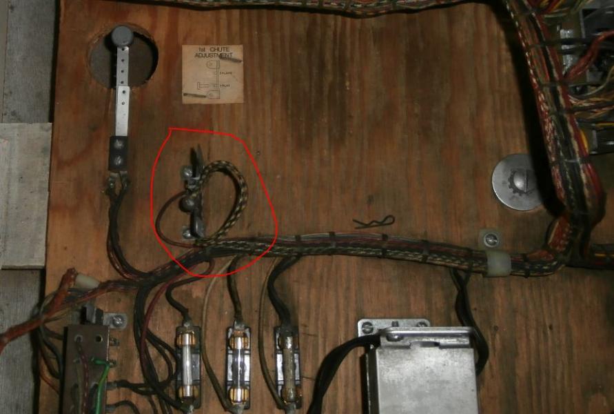

Une dernière question: c'est quoi?
Bon flip à tous,
Pour ta dernière photo, c'est le sélecteur qui te donne 1 ou 2 parties quand tu insères une pièce.
D'accord, donc ca n'a pas grand interêt étant donné que le flipper démarre au bouton et qu'il n'y a pas besoin de crédits affichés au fronton?

Au repos donc relai non appelé
le contact 1 doit être OUVERT
Le contact 2 doit être FERME
Le contact 3 doit être FERME
Le contact double 4 doit être FERME en haut et OUVERT en bas et inverse quand il est appelé

Effectivement les contacts du relais correspondent maintenant exactement à ce que flipper95 me montre sur la photo. comme quoi, il suffit d'un contact mal placé et c'est toute la séquence de démarrage ou de raz qui est mise à mal.

Les lames sur le relais sont déformées
A refaire bien droit en enlevant le râtelier en plastique blanc
