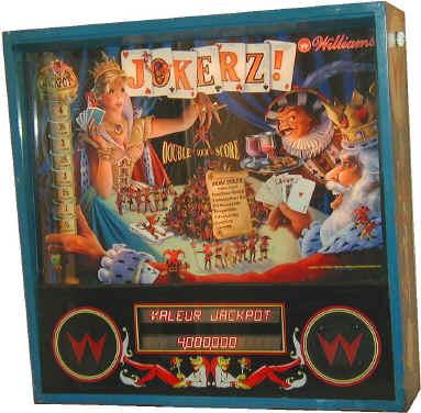

la preuve est là !!!!!

Je confirme mon Jokerz est en français.
