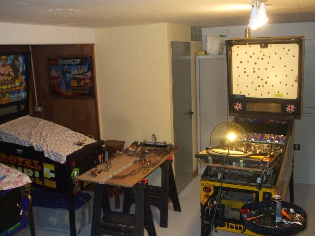

bon aujourd hui j ai consacré un peut de temps au flip vivi
, fait le tour du proprio en quelques sorte mdr , ben y a du boulot quand même .

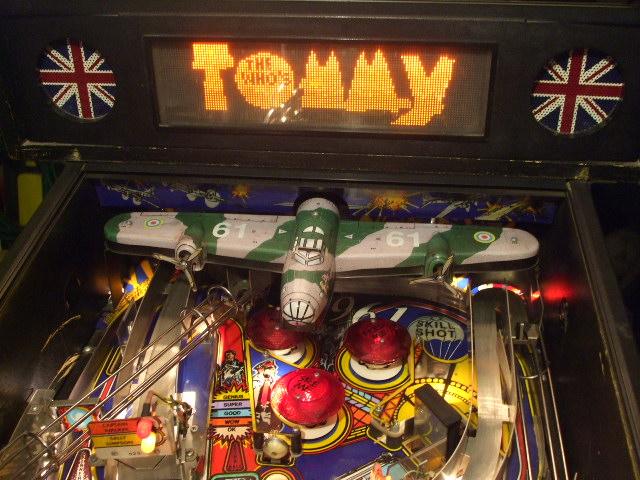

sur le Tommy : j ai deja du change m eprom du display car en espagnol ( heureusement j avais ça :lol: ) , changer le translite car comme sur pas mal de data il est resté collé sur la vitre RAHHHH , heureusement j avais aussi vivi ,
la premiere intervention sur les cartes c est passé sur la CPU , j ai enlevé les piles d urgence qui commençaient a sulfater , viré le support et adapté une pile 4.5 v , les piles coulées j ai deja payé mdr , encore la carte alim a refaire coté GI , rien de compliqué .
me reste deux serrure a trouver , une baguette de vitre et un super demontage /remontage et revision du plateau .
le moteur de l éventail est hs mais tout est complet , réglage switch du rack a bille et revision du lanceur de bille .
dot ok et d origine , a changer le plexi de dot .
la caisse a quelques pets rien de méchant , pieds , porte ok ( cable secteur a changer ) .

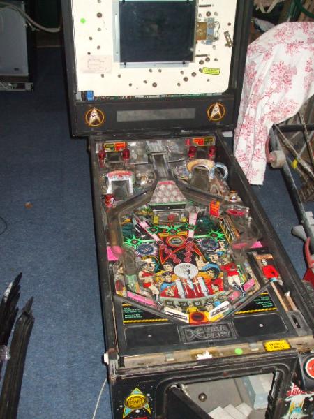

pour ce qui est du startrek la c est pire mdr , mais il a de super belle carte toute d origine , etat moyen mais correct , plateau complet et pas de casse importante , après il est en panne pour le moment peut pas savoir pour l ecran et le reste ??gné
en attendant il manque le translite et vitre ( heureusement j ai deja :lol: ) , serrure , support bouton fire cassé , etc , nettoyage hard et panne a voir ? .
prix 600 e marrto

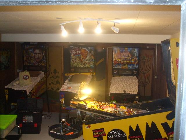

bon alors aujourd hui ça avance un peut :lol: ,
j aime bien ce genre de bazarre dans la gameroom vivi

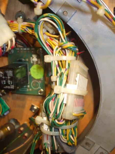

encore un flip qui n a jamais été démonté , le soin apporté a la fixation et les tortillis du cable sont typiquement d'origine cela ce voit aussi au modèles de colson utilisés vivi
en peinture une nouvelle porte de caisse et la manchette sup.
C'est quoi cette lampe que tu a mit sur le plateau?
Type chantier?
Hooa a dit:
Type chantier?
non pas du tout nénéné , c est une vieille lampe que mon pere avait fait un jour qu il devait rien avoir a faire d autre mdr
tu prends un grille de ventilo de 2 CV tu fixe une douille au centre , tu plie un coté de la grille tu fixe qur une planchette et te voila avec une lampe tendance mdr .
impec pour bricoler avec une lampe eco c est moins energivore que l halogène :lol:

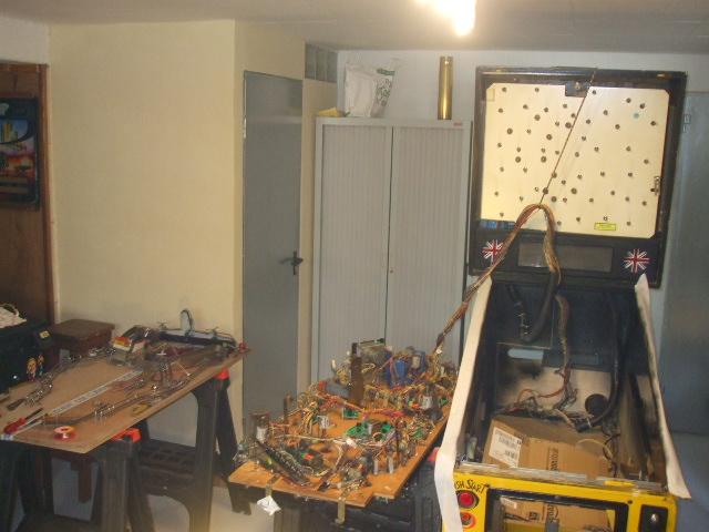

allé tiens une autre photo du soir , je suis naze ce soir , demain journé de repos je vais au boulot mdr
pour le sortir tout seul , par contre pour le remettre j ai eu de l aide car je ne voulais pas nicker la peinture neuve vivi
