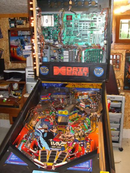

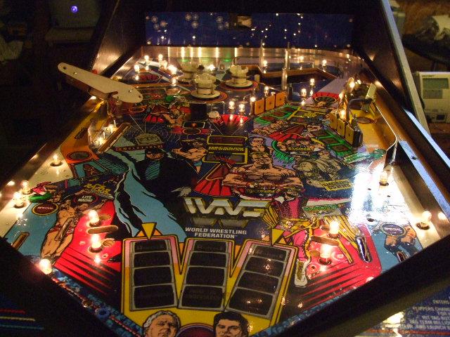

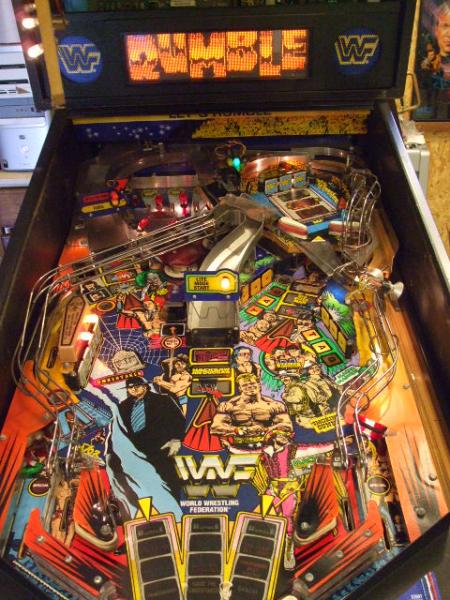

bon la suite , ça y est le flip marche a 100%
- changement du hp de caisse
- ressoudé 1 file bobine bumper
- changement d un tip 122 ( cn19) action deviateur bobine
- remis en place 1 petit pont acier vers les bumpers qui etait manquant .
me reste :

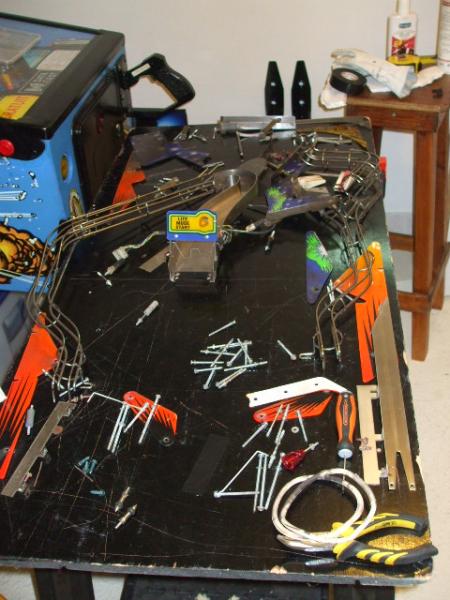

- un demontage complet ,
- changement des butées/biellettes/fourreau ( sur les 4 flips )
- refaire les connecteurs d eclairages GI ,
- nettoyer le flip , mettre les leds , retaper la caisse , trouver une baguette pour la vitre ,refaire le plexi de l afficheur , changer l afficheur ( si budget) bien que celui qui est dessus est nickel ,
refaire les traces d usures sur le plateau etc etc etc ...
crryspi les lampes flash fonctionnent a plus de 70 % , étonnant
j ai apprécié avec cet achat , la conformité de l objet vendu , la rapidité , l emballage soigné ,les pieds d origine en bon état , l attention particuliere qui a été de mettre quelques contacts , chapeau de bumper et clé de fronton dans la caisse a monnaie sup.
a prévoir vérins et vis de pieds ( que j avais en stock )

ça demonte , ça demonte .... , beaucoup de boulot a faire et des pieces a changer

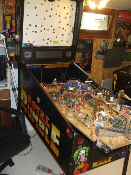

salut

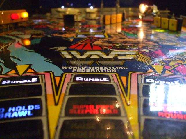

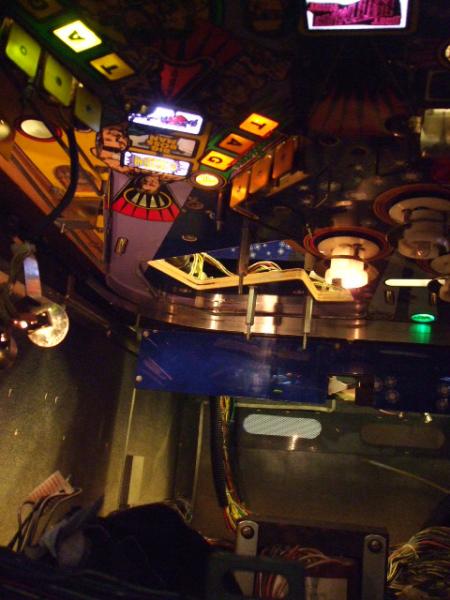

par cette chaleur fait bon de bricoler au sous-sol vivi , des news ...
ce matin

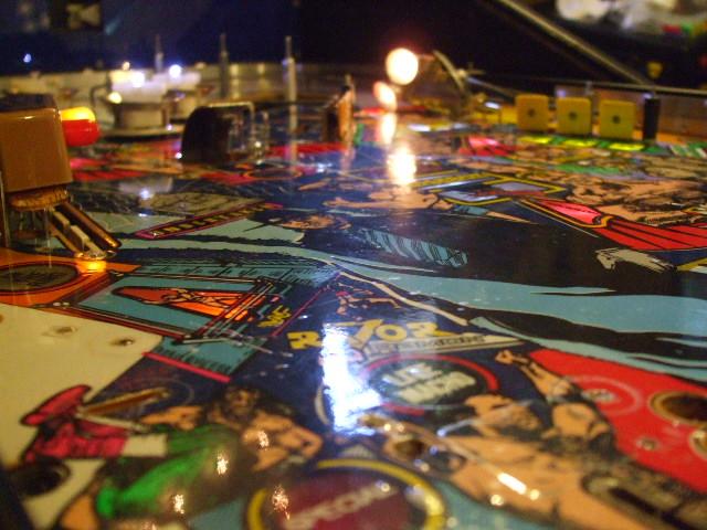

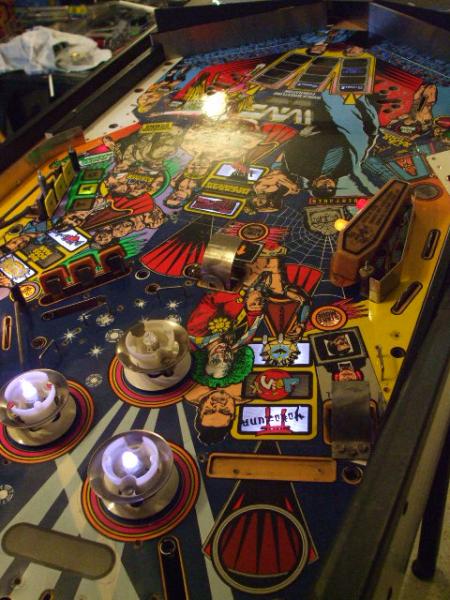

pose du milar ( pas trop reussi a mon gout mais bon on fera avec ;).
cette aprem

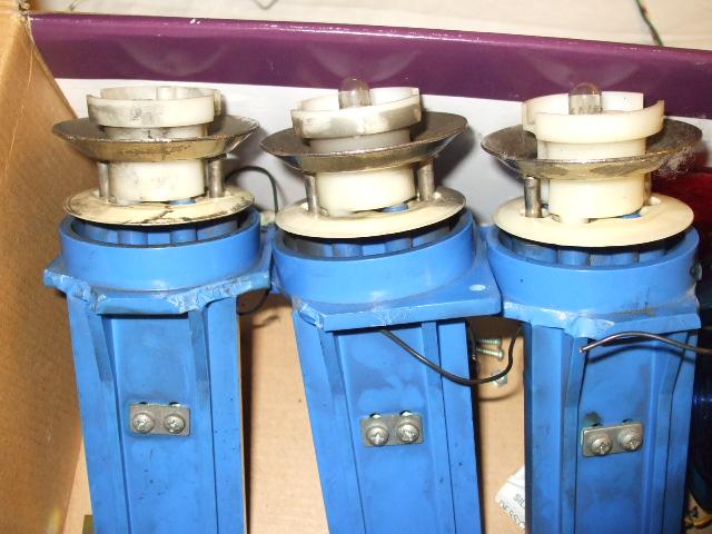

changement des ampoules par des leds , changement des 3 bumpers ( tous petés et rouiller , j avais en stock vivi )
oups fausse manip je continue vivi

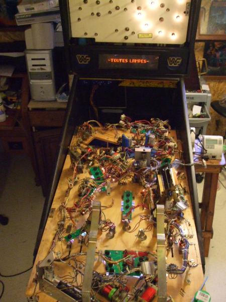

ps : allumer le flip quand tout est demonter et de surplus a l envers sur le plateau , c est pas une bonne idée car c est un risque de cour-circuit ....RAHHHH
Ca pete je vais bientot a mon LAH démontage complet pour un gros gros nettoyage :lol:
Par contre je vois sur une de tes photos le message "porte ouverte" je ne l'ai pas et pourtant j'ai bien ce qu'il faut avec le contacteur au niveau des tensions. Je penche pour la programmation des eproms différentes des autres... As tu la même chose avec ton LAH ? si oui pourrait tu me dire la version des eproms ? merciiii bonne continuation :)
