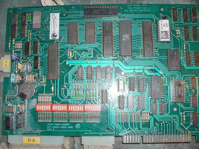

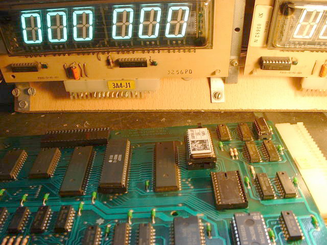

Position de la Game Rom
Ce que j’ai fait ici afin que tous en profitent est d’intégrer cela en en même et unique boîtier afin de ne pas démonter l’Eprom pour en mettre une autre. C’est le même principe que j’emploies pour les Eproms de sons voix combinées.

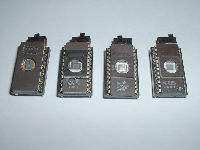

Les deux mémoires sont des 2716 à l’origine sur ce dernier, soit il faut les mettre dans un boîtier qui contient les deux
Tient tient ! La 2732 est son double
Ou là là en plus cela s’adapte parfaitement ( en parlant de cela, j’ai déjà depuis longtemps mis en œuvre la Prom de 2716 à 512 en Game Rom, sait on jamais si cela disparaît la 2716, mais j’ai encore plus fort, l’intégration en un seul boîtier toutes les Roms, U2 , U3 et GAME ROM , là on est tranquille d’ici les 20 prochaines années )

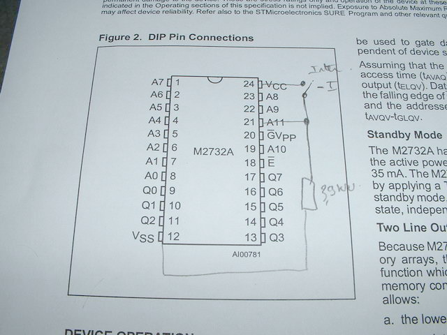

Bien A11 étant un Bit libre d’adressage
Ce dernier est la moitié en expliquant simplement de la 2732. Si on mets à « 0 » A11 alors on a une 2716 en bas et si on mets à « 1 », alors on a une 2716 en haut
Pas mal hein ce principe
C’est comme des étages que l’on sélectionne dans un ascenseur avec A11, « 0 » ou « 1 »

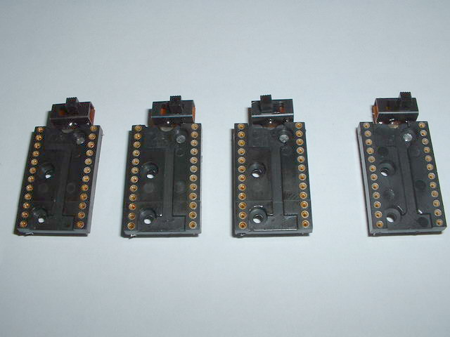

3) Comment faire cela
Facile , sisi
Une résistance de 3.9 K Ohms, avec un interrupteur et un peu de colle Epoxyde 90 secondes
Regardez le plan ci dessous vite fait à la main
Il suffit de faire pareil sur votre Eprom ou support
Seule consigne : coupez la broche 21 du support tulipe à ras, que cela ne touche en aucuns cas l’autre support ( rien de grave j’y ai penser à cette erreur, cela ne changera simplement pas le mode de jeu, cela figera ce dernier )
A vous de câbler

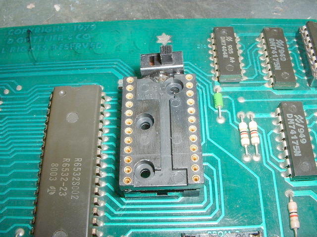

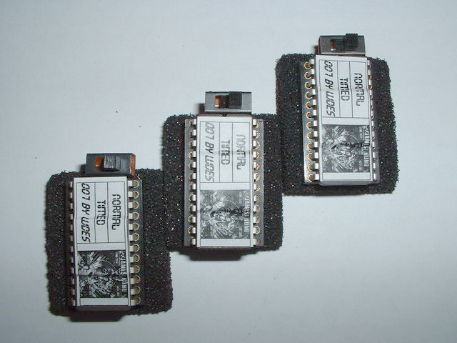

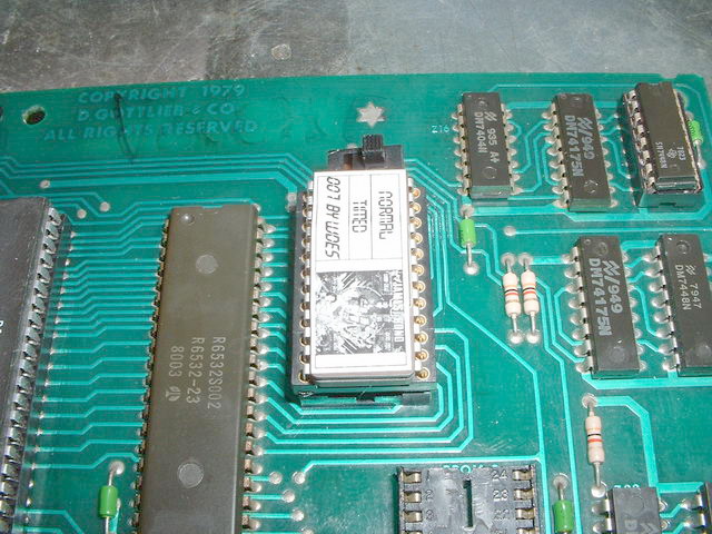

4) La version finie
Regardez sur les images la version finie, à vous de faire pareil pour que cela tienne, collez l’interrupteur 2T , 1C ( 2 travail, 1 commun, soit trois broches ), soudez et hop , fini
Support fini, Eprom posée dessus (image ci dessus)

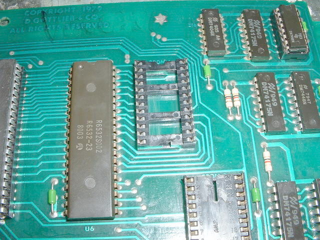

5) Insertion
Aucun problème , le modèle que je présente et mon ébauche finale, cela se pose directement en Game Prom sans abîmer le circuit imprimé
Mise en place ci dessus

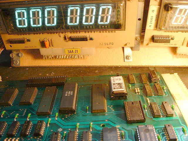

6) Tests
Aucun problèmes à signaler, marche parfaitement, voyez les photos , une en repos, et l’autre en attract ( Hscore chargé à 800.000 )

Si vous vous sentez pas à la hauteur je peux vous fournir ce montage avec l’Eprom bien sur prête d’emploi
Kit spécial avec étiquette de sélection, ce dernier est disponible sur Restorpinball
Hop TIMED …………………..Hop NORMAL
