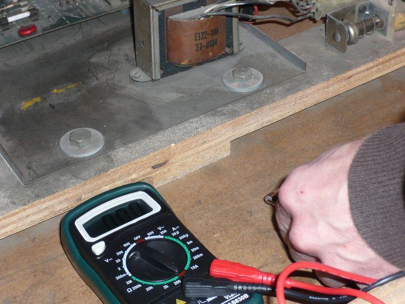

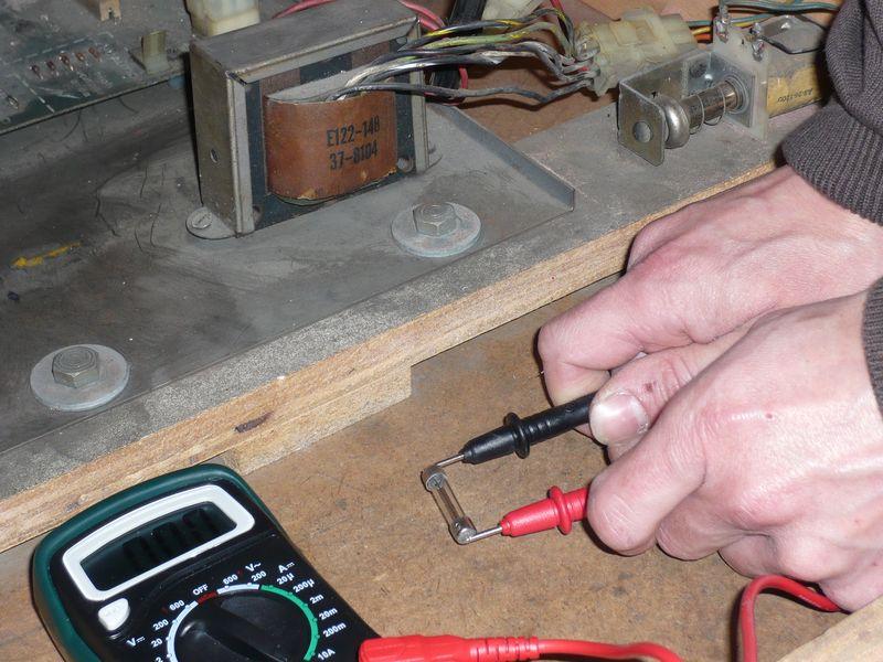

J'ai essayé de verifier si les fusibles etaient bon. (voir photo)
Position F3 sur la carte.
fusible en place 5A

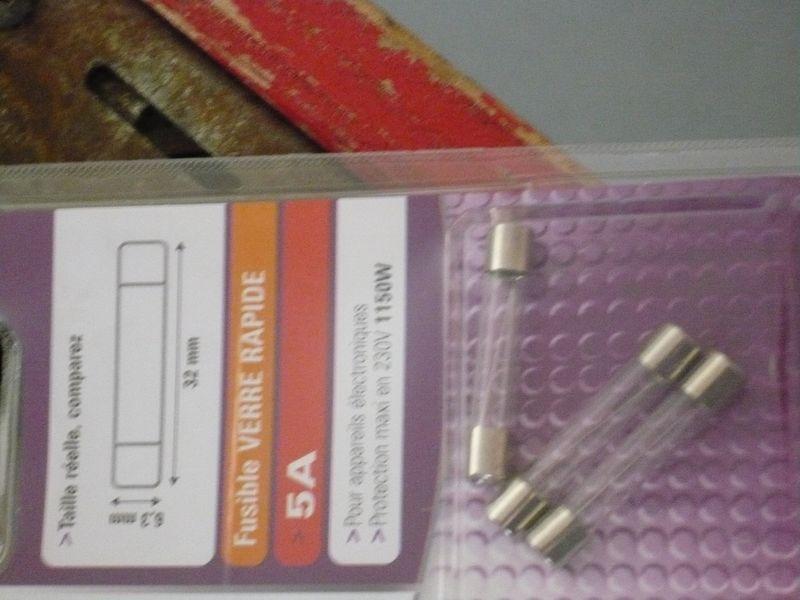

valeur affichée "0" sur le multimetre, mais aussi "0" afffiché sur ceux que je viens d'acheter.(voir photo)
photo des fusibles neufs qui affichent "0".
Position F1
fusible en place 20A
Pleins de chiffres s'affichent ca va ds tous les sens.
Position F4
fusible en place 20A sur manuel bally c'est un 5A.
Valeur affiches 0
Position F2
fusible en place 3/4A 250v
Position F5
valeur affiche 0
Si ma position sur le multimetre est bonne voila les resultats obtenu.
Il faut que je change les deux 20A ou juste un seul et que je remette un 5A en position F4 ?
Je n'ai pas trouver de fusible 20A que des 15A donc je ne les a pas pris.

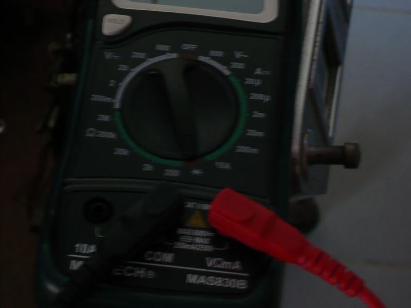

il faut se mettre en ohm (on ne voit pas a quoi correspond le rouge de ton multimettre)
si 1 afficher fusible HS si 0 fusible ok
le mieux c'est d'avoir la fonction bip comme ca c'est plus facile
Pour tester les fusibles Met le curseur de ton multimetre sur ohm.
cclair que le bip c mieux, je crois que je vais le changer pendant que je peux encore.
je me regle sur lequel ohm le 2M, 200K, 20K, 2K ou 200 ?
Tu veux dire quoi par (on ne voit pas a quoi correspond le rouge....)
c le cousin debopro qui m'a dit de le mettre sur la position que vous voyez.
Merci cousin
Le probleme doit venir d'ailleurs.
