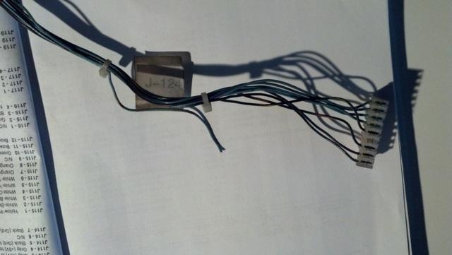

J'ai une cosse : J-125 qui est en parfait etat et c'est tant mieux (visible sur photo)
MAIS ! Notre ami l'exploitant portugais de la mort qui tue la vie nous a coupé (encore) un petit fil bleu/rouge et identifié celui ci J-124 ... (cf photo)
HORS : Selon le plan WMS J-124 est tout en N/C ...
Donc the question is : Ou vas ce magnifique petit fil ??? Avis aux connaisseurs ... je le ne vois nulle part moi sur le schema ...
