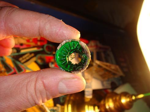

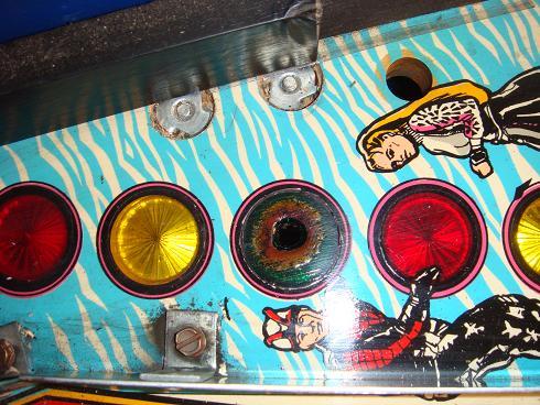

Salut ,Je ne vends plus mon back to the future , j'ai decidé de le restorer et je recherche des inserts verts etoilés d'un dia de 2.5cm environ ,ainsi que des ecrous plastiques noirs . Les inserts ont fondus avec les flashs en dessous ..
Savez vous ou je peux en trouver ..Merci

Quel genre d'écrous ?
Tu sais nous faire des photos de ce que tu cherches ?
La vache......... Jamais vu cela encore, noircis , mais pas troués ....
Je vais matter si j'ai des verts
Donne moi juste le diamètre stp
flip29
Salut , il y en a trois qui ont fondu . Le diametre est de 1 pouce , je mesure 2.5 cm . merci pour tes recherches

Regarde peut etre si tu n'as pas un probleme d'alimentation de tes flashs ! car c'est pas normal que ca eclair aussi fort ! restent ils allumés en permanence ?
Si c'est le cas tu dois avoir des transistors HS
