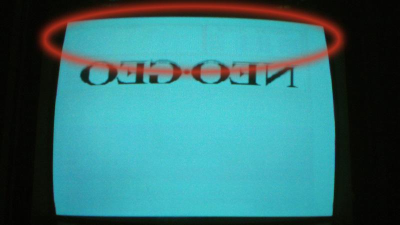

Un autre truc, qui ne répondra pas à ta dernìere question, mais qui a quand même de l'importance, sur les vieux écrans comme c'est le cas pour toi apparemment : Faire attention que l'écran ne soit pas marqué !!!
Sur des écrans qui ont passés leurs vies à afficher les mêmes motifs, le même jeu, l'intérieur du tube crame et tu as obtiens une espèce d'image fantôme impossible à résoudre genre ça :
Tu vois le cadre rouge en haut ? c'est le tube qui est cramé, tu peux mettre n'importe quels jeux, il est toujours là.
Pas bien...
