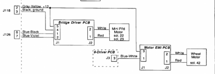

Commence par vérifier que tu aies bien raccordé sur la driver les connecteurs +12V accessoires
ici
et que la carte moteur de l'Idole soit bien alimentée
A mon avis rien d'autre

lors les connectiques sont Ok mais cette carte sous le plateau ne clignote plus en rouge ?
Ça pourrai venir de là ???
Non la DEL ne doit pas clignoter mais s'allumer
Il manque le +12V pour les optos
Regarde en bas à gauche de la driver, si tu n'as pas un des petits connecteurs de débranchés ou alors mal enfiché
Possiblement aussi fil arraché ou connecteur auto dénudant foutu à remplacer
