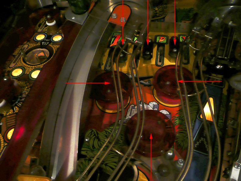

Hello everyone,
J'ai depuis quelques semaines plus de lumière dans le haut du plateau sur mon IJ. Pour être plus précis, les bumpers, les lumières du Lost plastic et les 3 lanes (voir photo).
J'ai bien évidement regardé les fusibles qui ne sont pas en cause.
Je me demande si il n'y a pas une nappes qui contrôle ces lampes ou autre chose.
Ca vous dit quoi à vous possesseur de Indiana Jones ?
Fleché en rouge les lampes qui ne marchent pas (je n'ai pas indiqué celles du Lost plastic)
d'apres les plans c'est le j107 de la driver board qui controle les lampes qui sont en panne sur ton flip, dans un premier temps verifie si tu a bien du 20VDC sur le point de test TP7 et naturellement le connecteur, tester aussi les deux resistances fusible R224 et W3 tjs d'apres les plans. Voila pour l'instant.
Bin je crois que c'est plutôt le connecteur J121 de la driver board ( en bas à gauche)
page 3-33 de la doc
Revois les cosses et la connection
Pipiou
J120 ou J121 ils sont câblés en //
Ce sera surement un fil coupé, une cosses crâmée ou alors un soucis de soudure sur la driver board
