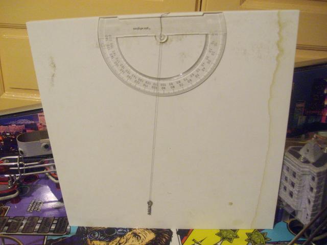

voilà mon petit inclinomètre à base d'un rapporteur et d'une petite plaque de carton plume.
je trouve cela plus précis qu'un niveau à bulle pour l'horizontalité, et c'est parfait pour ajuster un pente au degré (ou au quart) de degrés près.
la base du rapporteur doit juste être bien parallèle à la base du support et le fil doit passer par le trou du rapporteur
un p'tit plomb et c'est bon.
