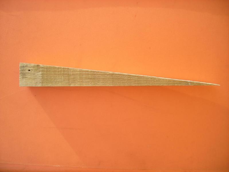

Aujourd'hui, j'ai voulu régler mes flips à la bonne inclinaison des "fatidiques" 6,5°.
Plein d'astuces et de bonnes idées ont déjà été données, mais par manque de temps pour les réaliser, je suis allé au plus simple.
Comme la photo l'indique, un vulgaire morceau de planche un peu plus épaisse que mon niveau.
30 centimètres pour la base; 3,4 centimètres pour la hauteur et on doit pas être bien loin des 6,5°.
Il suffit de poser l'objet sur le plateau du flip la pointe tournée vers le fronton et de placer un niveau à bulle dessus. Il ne reste plus qu'à régler la hauteur des pieds jusqu'à ce la bulle soit bien horizontale.
Pas génial, mais drôlement simple et drôlement pratique
