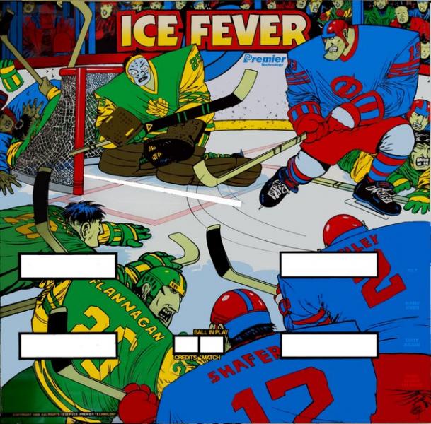

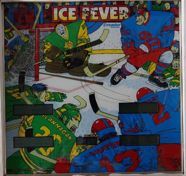

Bon ben j'ai commencer a voir ce que ça pourrait donner avec ma backglass
D'abord la photo
Puis la retouche sur photoshop
Si j'ai bien fait on devrais voir les deux photos
Maintenant deux petite questions
est ce que la resolution originale de 2433*2393 c'est assez pour l'imprimer (elle fait 65*64 cm en vrai)
sinon faut que je fasse 4 photos pour augmenter la resolution mais c pas evident ou peut etre avec un pied sinon y a des decalage en regroupant les photos.
Et surtout faut la faire imprimer sur quoi???? ooOOOoo
De l'autocollant mais a l'envers ça existe pas du transparent ??? siouplait les pros j'ai pas trouver sur le forum
Le soucis de 4 photos c'est que tu vas galérer pour la jonction des couleurs et des traits. Car une photo tu n'as pas la même sensibilité sur les bords qu'au milieu.
Déjà regardes le cul du joueur en bas à gauche, tu à toujours le "noircissement" qu'on trouve sur la photo originale. Il aurait fallu faire un éclairage uniforme pour la prise de vue de l'originale.
Pour l'impression, voilà le souci,s à mon avis à part un imprimeur qui peut imprimer sur un flim plastique, comme pour faire un translite, je vois pas trop. Quitte à coller le translite à la vitre avce de la colle en bombe ?

stinger a dit:
Je suis pas spécialiste, mais je dirais non. La résolution n'est pas assez élevée, il faut au moins 300 points par pouce??? donc ça ferais dans ce cas: 65/2,54 * 300 par 64/2,54 * 300 soit 7677 par 7559.
stinger a dit:
ça me parait très compliquer en pratique...
La seule solution que je vois c'est d'aller chez un imprimeur, ils ont d'énorme scanner. il te scanne ta glace, tu récupère le fichier, tu le retouche chez toi, et tu revient le faire imprimer.

trouves un scan ou quelqu'un qui peut te la scanner, avec ton appareil photo tu vas avoir déformation et reflets.
Il te faudra coller les différents morceaux sur photoshop et faire un big puzzle, si c'est un scan A4
Il te faut un résolution de 300DPI pour que cela soit top ( c'est le nbre de pixels par pouce).
Tu nettoies, tu retouches et tu vas voir un imprimeur qui peut te sortir ça sur autocollant.
tu colles sur la face avant d'une glace, derrière par contre il te faudra tricher sur l'éclairage.
