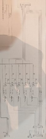

je me suis décidé à refaire les connecteurs de mon flipper the who dunnit.
il y avait des dominos pour traiter la gi entre j115 et j121.
après l'avoir refait mes connecteurs males et femelle, les tests de continuité sont bons avec la driver non branchée.
une fois branché avec j-119, j'ai de la continuité entre j115 pin 2 et j121 pin 11 (ce qui est normal) et j115 pin 6...
est-ce normal ?
merci beaucoup pour vos retours. v
ci-joint le schéma.
Fichiers joints
    18.7 KB · Affichages: 2
Tu ne peux pas faire de test de continuités avec la connectique de branchée
Car toutes les ampoules sont des court circuit à froid
Et la valeur Ohmique des enroulements du 6.3V sont très faible, de l'ordre de quelques Ohms
Ceci tu ne peux faire
