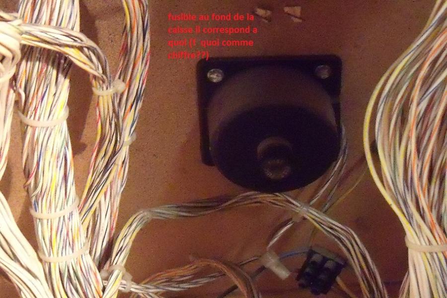

voila a quoi correspond le fusible au fond de la caisse F???

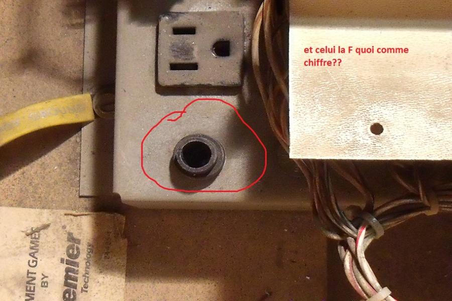

et le fusible a cote du transfo F???

F8 c'est le fusible primaire il va dans le trou que tu as entouré en dessous. Mais as-tu le petit socle en plastique qui n'est pas sur ta photo pour le refermer ?
Le fusible au fond de la caisse, sur certains system 80b c'est un 4A qui va là, mais il faut voir quel jeu tu as et regarder la notice.
oui goldwings
je veux juste savoir le fusible du fond de la caisse quoi mettre ???et il est F quoi?? 7 ou 8
et pour le fusible a cote du transfo quoi mettre ??? et il est F quoi 7 ou8
pour le capuchon je l'ai enlever car le fusible cramer
Sur ta deuxième photo, l'emplacement entouré est celui du F8, juste à droite de celui-ci (caché sous les fils) celui de F7.
Au fond de la caisse c'est l'emplacement du F20.
F8 = 2,5 amp slo-blo
F7 = 0,5 amp slo-blo
F20 = 4 amp slo-blo

j'etait un peux perdu car je ne trouver pas le fusible en F7
le petit coquin cacher sous les fils
