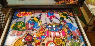

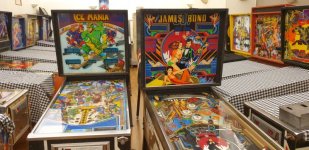

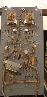

J'ai récupéré aujourd'hui un flipper "Ice Mania", une conversion d'après le Gottlieb "Ice Fever", mais avec un plateau large et une caisse de "James Bond". Il fonctionne à peu près, mais il aura besoin d'une révision complète. Je m'étais renseigné avant sur ce modèle dont je n'avais jamais entendu parler et j'étais tombé sur un autre "Ice Mania" de la Sté Jac Van Ham. Le plateau est identique, à la différence que ce n'est pas un large. L'autre différence non négligeable, c'est que les cartes sont totalement différentes:
Dans le cas d'une panne, pas sûr qu'il soit évident de le remettre en route, d'autant que cette société n'a commercialisé que 4 modèles entre 1986 et 1988 !

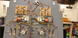

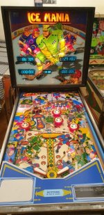

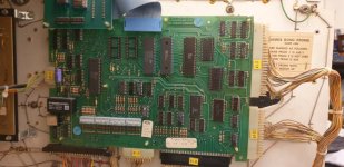

Heureusement, le mien a des cartes Gottlieb, avec une module supplémentaire raccordé à la CPU. Voilà la bête:

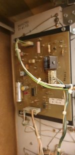

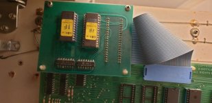

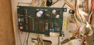

Le fameux module supplémentaire raccordé à la CPU:

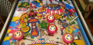

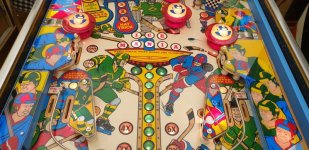

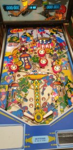

Le plateau est en parfait état, aucun décor n'est cassé. Malheureusement la backglass est fendue mais je devrais pouvoir me débrouiller. Sinon, vous aviez déjà entendu parler de ce modèle ?

Moi je suis bien interessé de voir les cartes là
Car je connaissais la version IDI qui reprenait exactement les cartes Gottlieb sys80A
Tient donc bien comme je disais un Gottlieb on va dire
Marrant tu as des 6 digits
Celui que j'avais il y a très longtemps était un 7 digits et j'avais une mémoire en plus sur la cpu uniquement et pas en TC1
Faudrait aspirer les mémoires là rapidement :)
Et tu as une carte sons de Jame Bond
Hey bien quel mic mac ..
Je viens d'aller voir tient
Je comprends pourquoi je pensais voir une driver Zaccaria en bas à gauche :) tout s'éclaire
Tient donc :)
Il a l'air beau le James :)

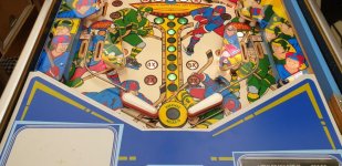

David: Le plateau du James Bon est effectivement en bon état. Toutefois, il y a eu des reprises de peinture surtout au niveau du bas, mais c'est franchement bien fait. En revanche, il a été vernis (sans doute à la bombe) et il y a l'aspect "peau d'orange". Mais bon, je m'en contente largement. Lui aussi est à réviser complètement. Pour le reste, on aura effectivement l'occasion de discuter :D

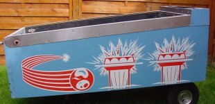

Je me suis exprimé comme un débile^^ Ce que je voulais dire, c'est que pour le "Ice Mania", j'ai bien le son du "James Bond" comme le confirmait d'ailleurs David. Mais ne faudrait-il pas plutôt celui du "Ice Fever" étant donné qu'il en est inspiré ? De toute façon, ce modèle a l'air d'avoir été fait avec n'importe quoi: son et caisse d'un James Bond, alors que d'après la seule photo qui traine, la caisse ressemble à ceci:
Purée faudrait que je matte cela
Cela date de 1998 le IDI que j'avais eu un mains, ou juste les cartes
J'sais plus tient ....Vraiment je sais plus trop là
Mais la mémoire Cpu Idi en 2764 je l'ai et cela était vissé avec une entretoise sur la cpu MDR, ça je m'en rappelle très bien et si je ne m'abuse c'était bien les mémoires du Ice Fever mais compilées
Ah bin non 2003 je viens de voir :) j'ai deux fichiers un de 8K et un de 2 K pour ce jeu :)
Cela à l'air de ressembler à ce que tu as, mais franchement totalement différent, je me souviens pas l'avoir sur TC1....

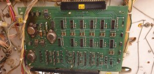

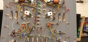

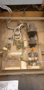

J'ai remplacé l'ensemble des broches, y compris certains connecteurs de type Jamma qui étaient d'origine, mais avec des broches cassées ou oxydées. Sur le connecteur A3-J4, un fil était soudé sur deux emplacements (voir photo). Bien que ce soit la première fois que je vous ça, j'ai refait un connecteur en respectant ce raccordement, mais j'ai quand même un doute. En plus, je n'ai pas de manuel, pas plus que celui de l'Ice Fever dont je pourrais m'inspirer. Cette bizarrerie est-elle normale ?
Aucune idée
Tient tu as trouvé des connecteurs Edge ?
J'ai vu un équivalent Molex, mais limité en broches ...fait pas tout
Pigé
Si ce sont les broches 9 et 10 en fait ils ont du économiser un fil :)
Ce sont tous deux des masses
Merci David ! Si on part du côté gauche, ce sont effectivement les broches 9 et 10.
