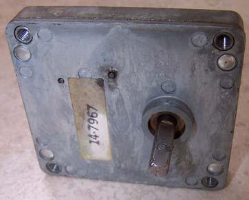

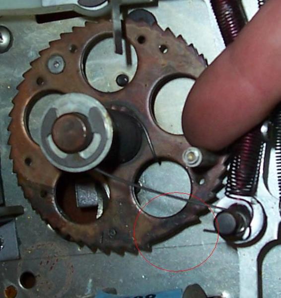

Comme le dit le titre, le moteur du fronton qui sert à tourner le disque est absent et l'engrenage qui est accroché au disque à l'air HS car sa tourne librement. Est-il possible de s'en procurer un à pas cher ?

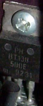

De plus, j'ai plus de lumiere sur le coté droit du flip, j'ai testé et n'ai pas de tension sur le connecteur J120...
Le fusible (F109) est bon, donc Q10 et Q9 à changer non ?
Très rare que ce soit le triac

Reste plus qu'un moteur 12Volts à trouver pour le disque à l'interieur du fronton.

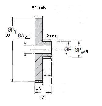

Eureka j'ai trouvé la solution pour réparer les engrenages du moteur.
Il suffit de les faire refabriquer.
Pour ma part, j'ai utilisé la société " Engrenage HPC " http://www.hpceurope.com

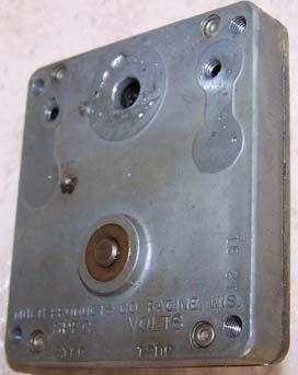

Et voici le constructeur d'origine de la pièce...
https://www.multiproducts.com/ Par contre Mme NURBO ou êtes vous ikoo
Oui tout à fait
C'est ce fabricant là
Mais il ne vend pas au détail
Et les prix, quantité, c'est pas gagné
Ce qui compte surtout c'est la tension qui arrive au moteur, la vitesse de l'axe en sortie, et aussi les dimensions de l'axe. Le reste, faudra sûrement adapter.
Prix de la réfection de l'engrenage 60€...leprix ne chute pas significativement en commandant en nombre.
