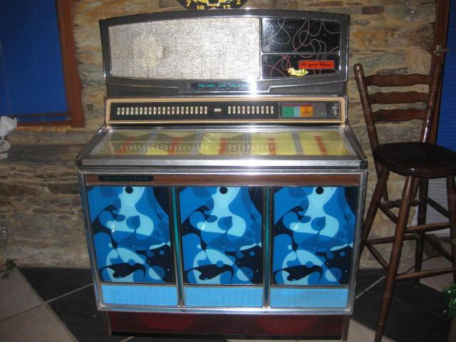

salut toutétous,
voila, enfin j'ai mon juke à retaper,beaucoup de nettoyage et bricoles
j'ai un haut parleur hs (aigu)mais je ne connait pas les valeurs des hp pour pouvoir le remplacer
si quelqu'un a un shema ou infos merci d'avance.

le juke a 2 gros hp en bas et 2 petits en haut
sur un des petits hp j'ai un condo(8MF)
apparement une voie sur chaque hp

ampli
transistors je crois!?
aigu
au cas ou ca peut servir
ca c'est pour faire beau
Flute aucunes infos probantes sur les Hps
Références sur les transistors masquée par code ... Grrrrr
