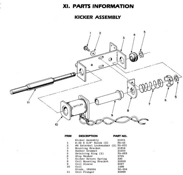

bonjour tout le monde ikoo
le gars qui l'avait avant a viré le "kicker" (part 21001)
est ce que qu'un aurait ca?
sinon ou est-ce que je peux le trouver?
quel prix ca peut valoir?

bonsoir ,apres verif tu as le meme sur le diamond lady et je crois aussi sur le volcano ,voila la porte est un peu plus ouverte amicalement jean
Je vais matter si j'en ai pas d'occasion de ces derniers
Faudrait juste que j'en revoies un sur un HS afin de pas me tromper de modèle car celui du Volcano ou autres sont différents ;)
Merci de vous pencher là dessus vivi
si ca peut aider :

bonjour ,si tu parle du petit cilyndre qui se trouve sur les contacts de la bobinne du kicker ,c'est une diode par contre attention ces diodes sont pollarisé ,le courant passe du coté noir vers la bague grise et ne passe pas dans l'autre sens,voila amicalement jean

OUi c'est un condensateur pour limiter l'arc du à l'ouverture de la coupure de fin de course
Cela ne change pas en terme de puissance, mais limite l'usure du grain de l'EOS ;)
Par contre tu as un condo dans la caisse ou sur le plateau je ne suis plus sur un gros qui sert à améliorer la puissance des batteurs
Regarde cela sous le plateau
Sinon il te faudra changer les biellettes (en vente sur RP)
Le Kicker 21001 j'en ai un d'occasion au fait
