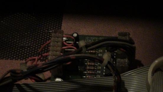

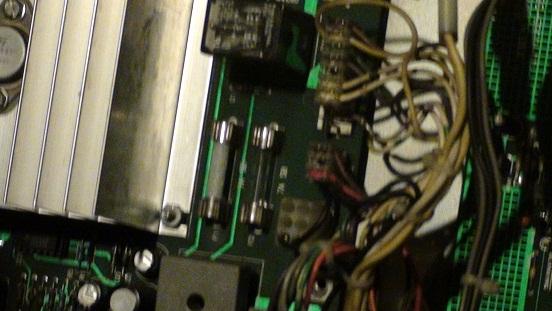

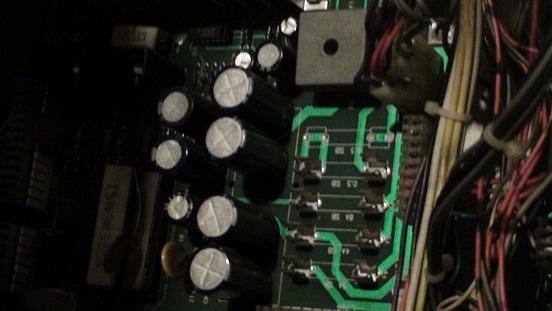

toi tu dois avoir un serieux probleme de connecteurs (enfin ton flip je voulais dire... :lol: )

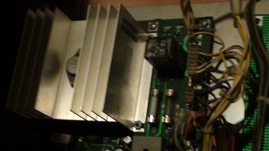

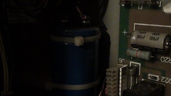

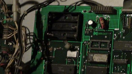

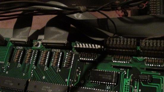

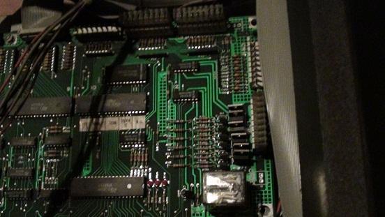

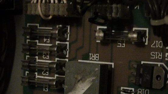

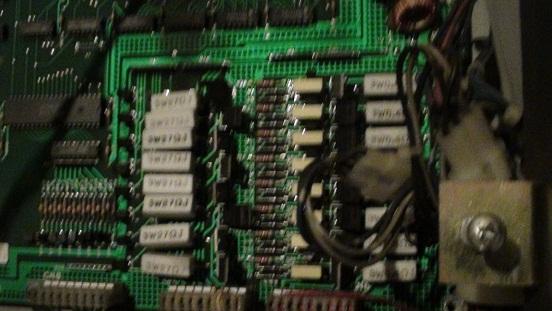

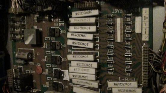

Souci de Reset ce sera sans doute l'alimentation
Mets la en photo stp
Que je vois bien la zone du pont à diode et proche des transistors HT (des photos en macros)

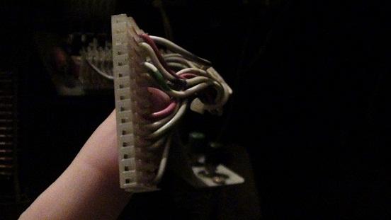

Regarde aussi tes connecteurs, CN1, CN2

D'accord les photos la semaine prochaine Kontent
marrto

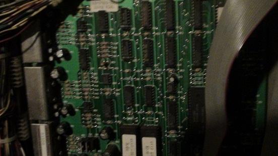

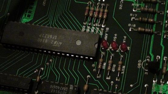

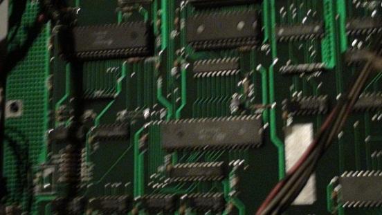

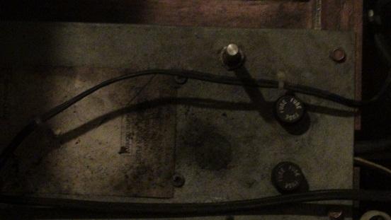

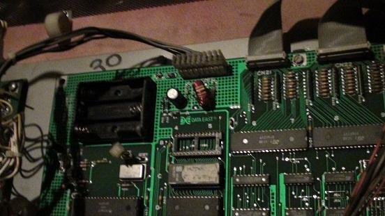

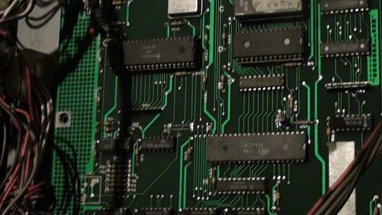

Je mets plein de photos. David tu supprimes celles qui te semble inutile. J'y connais rien au flip donc les connecteurs CN1 et 2 pas testés. J'ai ramené le bouquin pour connaitre l'emplacement des pièces. J'ai également enlevé 4 fusibles.
