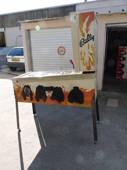

Voici les différentes étapes du premier, un Kiss bien tagué, beau plateau et belle Backglass.
Je n'avais pas tout remarqué : les connecteurs arrachés,fils coupés, CPU oxydée et aucune carte ne fonctionnait!!!
J'ai envoyé la CPU et la solé chez David le reste grâce à ma formation d'électronicien (il y a longtemps) et beaucoup de conseils sur ce forum et d'heures passées;

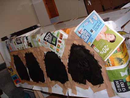

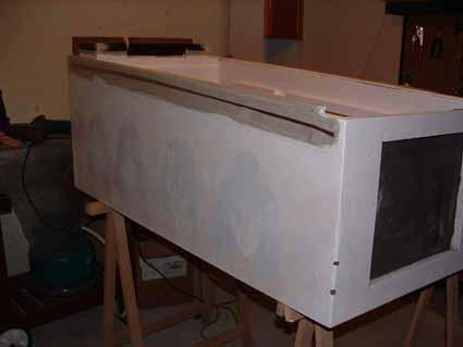

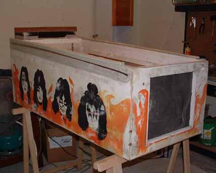

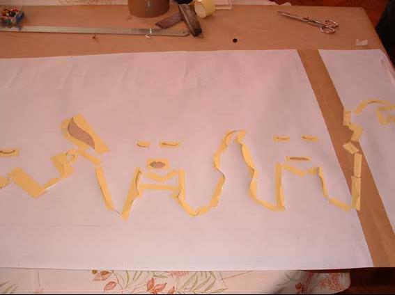

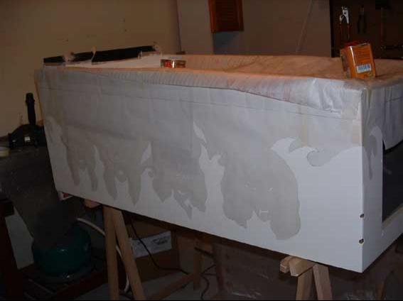

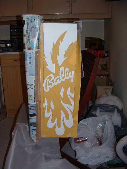

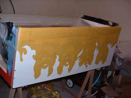

J'ai commencé par la caisse: ponçage , peinture au pochoir avec double-face pour éviter les bavures (il y en a eu quand même) des heures et des heures pour arriver à faire coîncider les pochoirs.

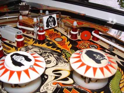

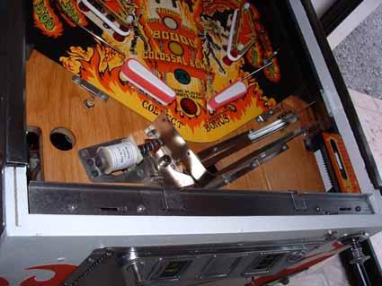

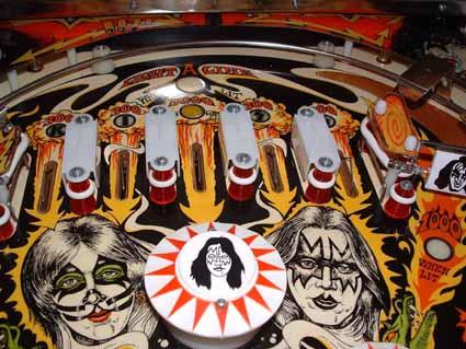

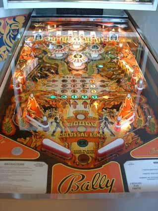

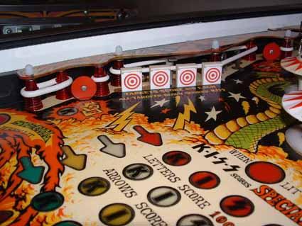

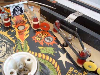

Puis le plateau: une fois le plus gros démonté et nettoyé, le mylar etait en bon état, et comme c'était ma première j' ai pas voulu tout enlevé.Voici quelques vues avant/aprés:

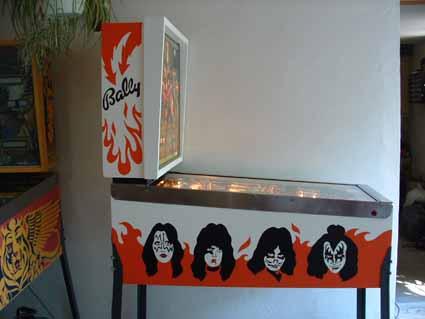

Donc aujourd'hui après 2 mois passés sur 2 flippers (le paragon est fini aussi je vous ferais un post)

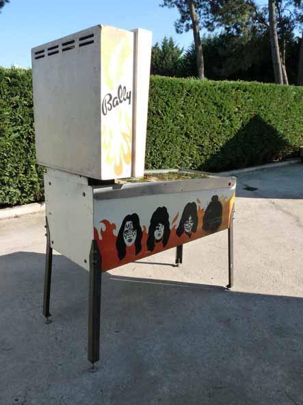

voici le filpper:
Tout fonctionne comme au premier jour sauf un segment sur un afficheur (qui s'allume de temps en temps) et il manque un peu d'aigu dans la mélodie (manque plus que la Prom et le LM380 sur la carte son à changer...)
