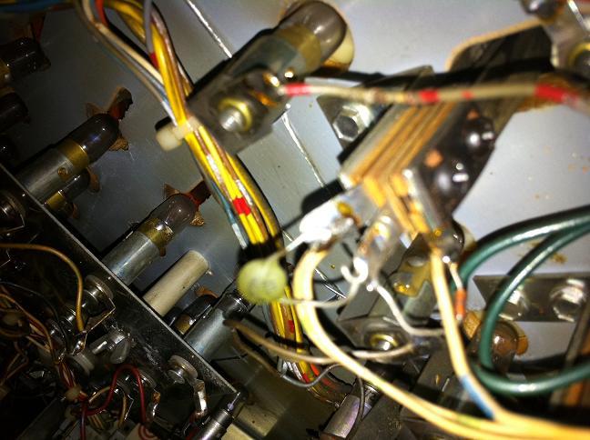

Ok, bon j'ai pris 3 photos, l'une d'une cibles ou les lamelles sont bien câblées :
(un poil floue désolé)
la seconde de la cible qui ne fonctionne pas, normal il manque la diode + le condo :
Une 3ème du câblage des lamelles de contact des slingshots, il manque les condos :
C'est bien ça ? (désolé mais j'y connais rien j'ai donc un doute sur les condos).
Si c'est ça il manque aussi quelques autres condos qui ont été coupés. Je vais en remettre partout.

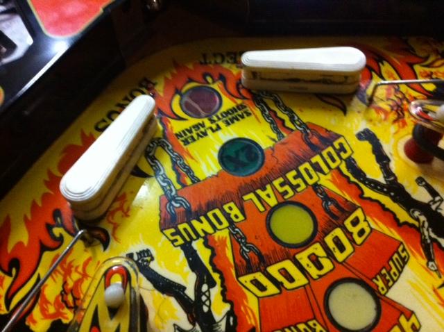

Autres question, j'ai dessus des batteurs avec une rainure centrale, je m'en suis rendu compte car en changeant les élastiques (le mec m'a filé un kit qu'il avait acheté mais n'avait jamais monté) si je me réfère à ils sont trop larges et ne rentrent pas dans les rainures, les anciens étaient moins larges.
Si je m'en réfère à RP ce serait des batteurs Gottlieb ? Il vaut mieux si c'est le cas changer les batteurs ou juste les élastiques pour mettre des moins larges (au prix des batteurs est-ce utile de les changer, cela va t-il vraiment modifier le jeu ?).

Pas de condo sur les slingshot. Ne remet pas de condos partout, mais réfères toi au manuel pour voir ou il en faut.
Soit sur : "S lower target" "S upper target" "I + B + A + D + K + C target" et 1 condo sur chaque Bumper.

OUi ce sont des caoutchoucs Jaune sur ce dernier
Montre voir en photo tes batteurs !

Sinon une photo des batteurs :
Le kit que m'a filé le mec est tout noir, j'avoue que ça me va bien au niveau des couleurs, ça colle bien avec le thème, et je peux racheté 2 élastiques noirs pour ces batteurs rainurés, je les aient vus sur ton site. Mais je voulais savoir si c'était les bons, avant de tout commander avec les composants.
Merci.
:lol:
OUi ce sont des batteurs GTB là
Démonte les déjà
Vois si ce ne sont pas des moulés
Si tel est le cas, remplace UNIQUEMENT les cabochons de batteur par des Bally !
