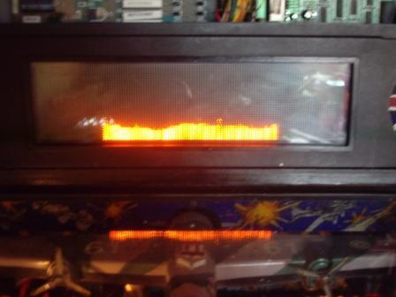

Et au redemarrage : l'affichage est devenu completement fou.
J'ai tenté de netoyé toutes les connections mais rien n'y fait : HELP !!!!

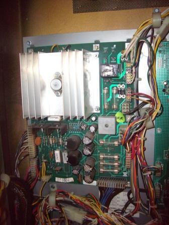

Je joint une photo de mon alim
J
jfk
ok je vois pas grand chose ..
a part le dot est ce que le flip marche bien ?
tu peut verifier tout les fusibles du jeux en les demontant de leur socle , y compris ceux caché derriere le faisceau de cable dans le fronton .

j.raynaud
Merci encore pour tes conseils et désolé pour la photo ( trop de compression ).
Je vais continuer sur la piste des fusibles et des connecteurs.
Bien entendu dés que je trouve je m'empresse de donner la solution sur le forum si jamais quelqu'un à le même problème.
Encore merci!

Bon j'ai fait venir un pro pour voir tout ça.
Il testé avec une autre carte et un autre afficheur: idem.
Diagnostic : afficheur HS.
Malheureusement il n'en n'avait pas d'occase et j'ai pas la fortune à Rotchild!
Donc si quelqu'un sur le forum en a un pas trop cher il ferait un heureux !!
Et merci encore pour toutes vos réponses.
J
jfk
bizarre ce diagnostique ?
alors c est une panne electronique sur le dot car la dalle elle est ok . on dirait le coup d une resistance ça ?
ça vaut peut etre le coup de le faire reparer c est a voir , en tout cas faut pas que ça reste comme ça néné
Curieux afficheur HS comme cela
Possible que ce soit pas grand chose
Je te propose de me l'envoyer et je verrais que faire dessus
A voir cela peut être rien, si trop de travail on le mettra au rebus alors
