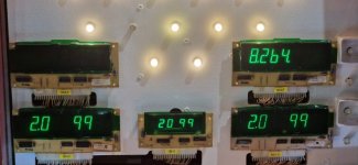

J'en ai profité pour faire le test de la mémoire (20) et j'ai ceci en résultat, sans vraiment tout comprendre, notamment ce qui est indiqué sur le joueur 2:

Salut P'titCurieux
voir page 14 du manuel
joueur 2 c'est le Checksum EEPROM (si c'est une 2716?) #8264 (en hexa)
si il y avait un affichage avec un tiret cela traduirait une erreur sur un des chip
2332-1 = U2 KO
2332-2 = U3 KO
etc...
maintenant je ne connais pas le checksum du "the Game"
il faudrait lire ton EEPROM jeux ou programmer celle dispo sur IPDB
le résultat "99" c'est que tout les tests sont OK
ta piste de mauvais contact afficheur ne me semble pas concluante (sans rapport)

Tu n'as absolument aucun soucis
Le test 20 comme je l'ai décrit dans mon article te dis s'il y a un soucis entre les PROMS, et ou Gprom de jeu
La 5101 est aussi (sommairement) testée
Le chiffre que tu as est la valeur de la pile comme cela se dit, le CHECKSUM de la mémoire de jeu :)
Tout est normal ici
