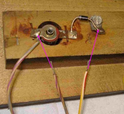

J'ai 2 fils qui sont arrachés ils proviennent du connecteur A9P7, qui alimente la petite rampe de 5 lampes #44 juste au dessus du plateau. voir photo
Donc sur mon connecteur A9P7 j'ai :
- le fil Jaune rouge rouge en pin 3
- le fil bleu violet violet en pin 5
J'ai rien vu sur la doc pour ce connecteur et je ne sais pas ou vont ces fils, j'apprecirais grandement votre aide
à bientot
Cloviss
T'es sur que le fil est pas GRIS VIOLET VIOLET ???
La lampe en question est bien là CATCH UP active ... L27 ????
aussitôt dit aussitot fait, et en plus ca fonctionne
Merci Boss
