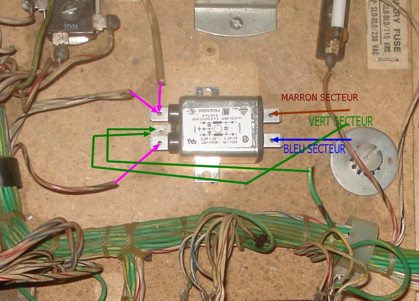

Donc si j'ai tout bien compris les explications de David (pas qu'il explique mal mais c'est moi qui est du mal : premier changement de filtre, première fois que je vais sertir des cosses, je suis novice soyez indulgent ;) ) je dois installer mon filtre comme suit sur la photo ?
Si plusieurs fils arrivent je les sertis sur la même cosse ?
David a du se gourer, je dirait que c'est l'inverse :lol:
Znox a dit:
Je ne pense pas que ce soit David qui se soit trompé mais moi qui est sûrement mal compris.
Donc mon montage virtuel est à confirmer..... avant que je fasse une bêtise vivi
Load = Charge
Supply = Arrivée ;)
