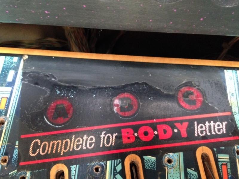

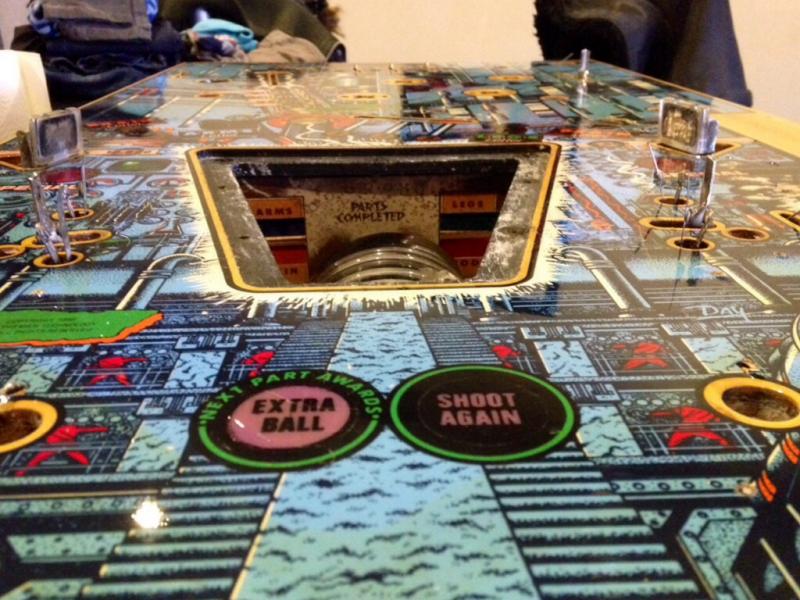

Ok, par contre, a certain endroit ou j'ai retirer le mylar ca donne ca :
Comme s'il y avait un verni sous le mylar, mais j'arrive pas a l'enlever.
Quel produit, je peux utiliser? Avec le white ca marche pas...
Es-tu sûr que ce n'est pas la colle du mylar ?
Essaye en imbibant une serviette microfibre de white sur un coin, mouille un peu la zone et attend quelques dizaines de secondes ou plus que cela agisse, ensuite avec un coin sec fait des petits mouvement en appuyant fort, tu devrais voir la colle s'amalgamer et venir petit à petit.
Sur le BH aussi cela avait retiré comme une couche de vernis par endroit.
Pour la différence de teinte, c'est atténuable (voir mon post plus haut) mais faut faire gaffe :P
Certain que ce n'est pas un reste de colle,
j'utilise une petite serviette imbibé de white... J'ai même essayé avec une cb et ca s'enlève pas.
Demain je vais acheter de la P5 et utiliser un polisseur de voiture, ca atténuera sûrement la different de teinte.
Mais bon je ne sais vraiment pas comment enlever ce truc,
car a priori y'en a sur tous le plateau,
sauf au endroit ou j'ai retiré le mylar (mylar partiel a quelque endroit)
Cherches pas à la retirer, cette pellicule, tu vas le regretter.
Avec le vernissage ca se véra encore non?
Tu peux déjaunir le vernis légèrement comme je l'ai fais selon la méthode indiquée plus haut, et pour la différence de teinte, après si trop importante, il va falloir tricher sur les couleurs là où le vernis s'est barré.
De toute façon une fois tout remonté, tu y feras plus gaffe. Faut pas oublier que ce sont des jeux qui ont plus de 20 ans, tu pourras jamais leur redonner un aspect neuf.
P5 et laine fer+white, je teste cela demain,
Merci ^^
Yes, essayes dans un couin qui se voit pas trop , pour tester.
CPU partit ce matin :-)
Pour le white + laine de fer(laine 00, et 000), ca n'a pas changé quand chose... Mème en insistant bien.
J'ai ensuite essayé avec la P5, sans grand changement,
je vais encore essayé avec un peu d'ether pour voir!!!
Ou un peu d'acétone mélangé dans le white.

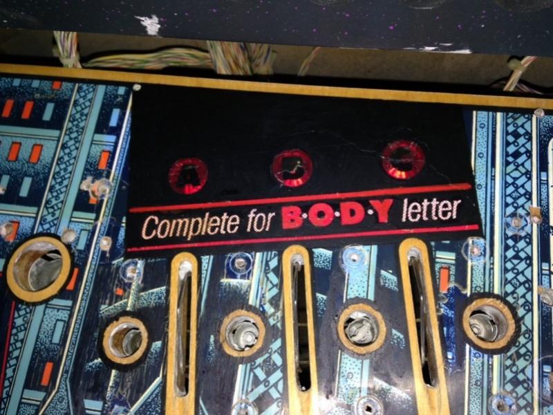

Bon ben rien de mieux, donc a mon avis,
c'est le verni sous le mylar qui a jaunis avec le temps,
Et c'est irrécupérable...

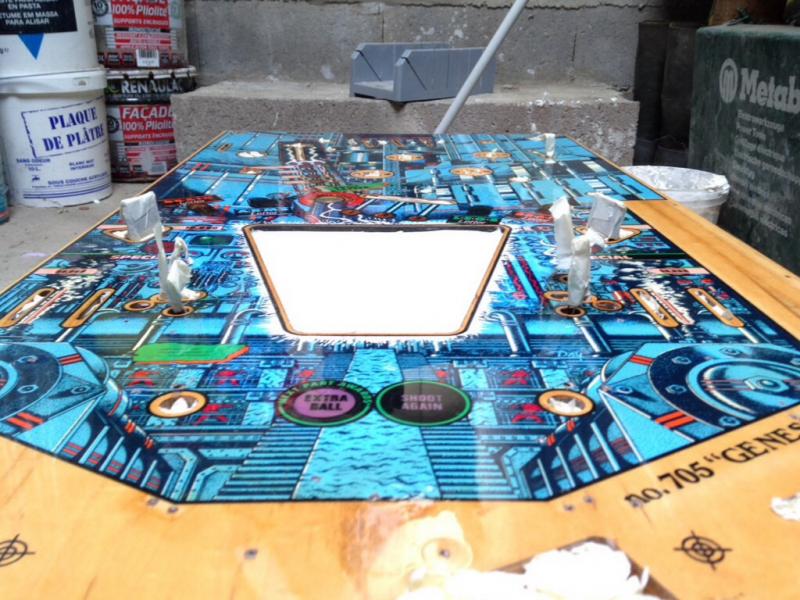

Allé zou, j'attaque les retouches de peinture
J'ai retouché comme cela, mais c'est pas très beau...
Quelques astuces?
T’inquiètes, une fois vernis et tout remonté ...

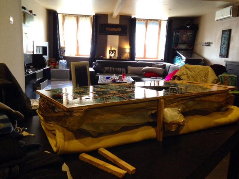

Ok, je verrai ca, je dépose le plateau jeudi matin pour vernissage...
Après j'attaque la caisse, et finalement se sera simple, car seulement des mono couleurs, donc je vais prendre du calque et reprendre les dessins.
C'est ma première restauration, et c'est pas faute de bouffer du poste, mais c'est plus compliqué en vrai, surtout pour moi qui ne suis pas patient :lol:
Merci a toi pour ton aide Kontent

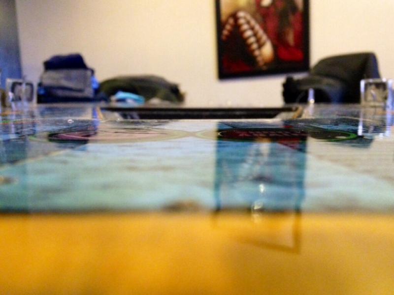

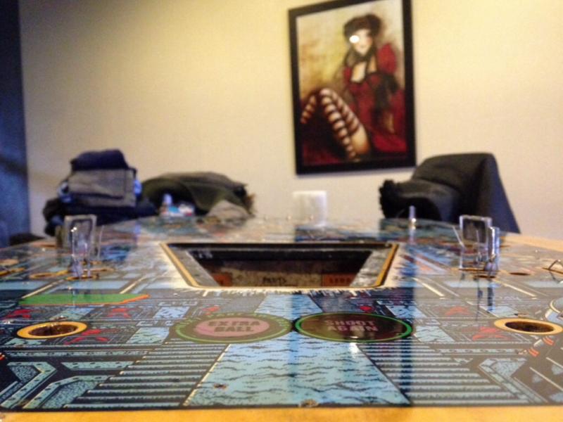

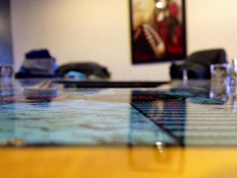

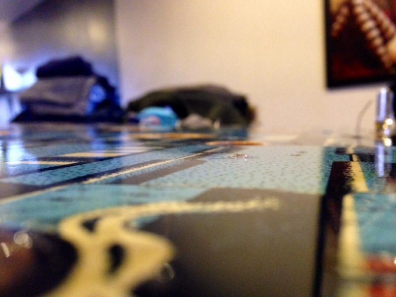

Salut, bon finalement, j'ai réussi a légèrement déjaunir le plateau.
Donc demain je le dépose chez mon pote pour vernissage.
Sinon a tu reçu la carte David?
Prochaine étape, apron et caisse!!!
A+
OUi tu as poncé la couche de vernis en fait
Cela à aidé un peu
Pour le reste OUI, mais questionne moi sur cela par le mail d'RP ;)
Vernissage terminé Kontent
