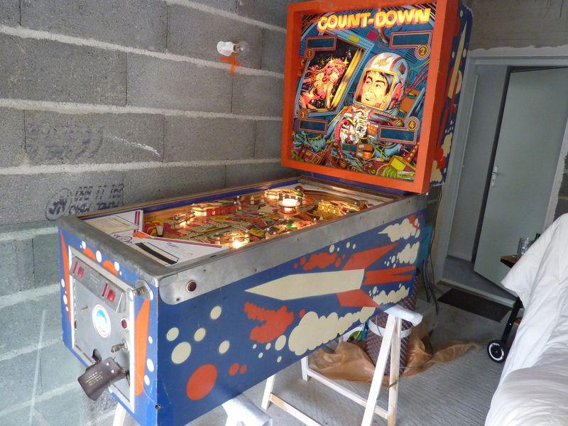

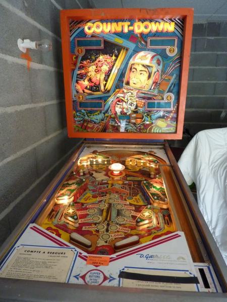

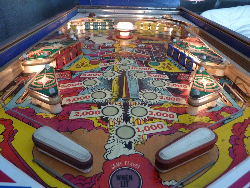

Je viens de faire l'acquisition d'un beau Gottlieb Count down.
Grace a moi il peut enfin sortir de la paille, car depuis 25 ans il dormais dans une grange.
Dans un premier temps je voulais vous demander si l'un d'entre vous aurez le manuel, histoire que je fasse deja un topo du flipper.

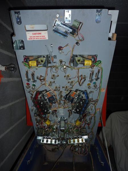

Sinon voici la bete en photos ( le pauvre il a pas de pied noeil)
Je crois que la toute première chose que tu devrais faire est de lui trouver des pieds. J'ai eu droit à une belle surprise avec ce genre de tréteaux (plus en plan de travail de cuisine explosé en deux !)

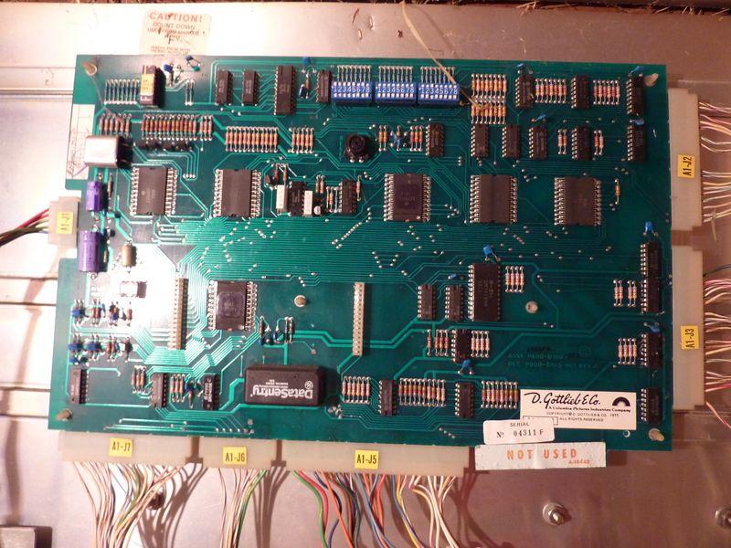

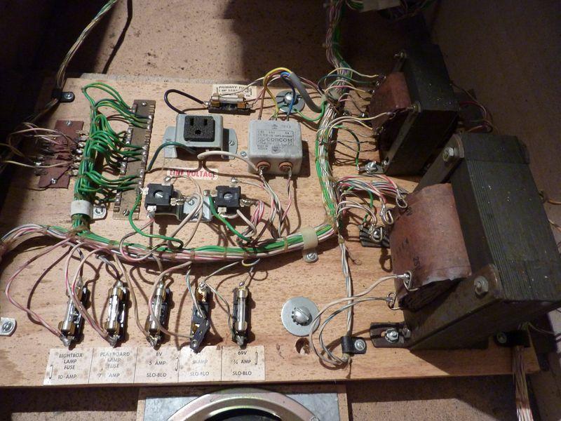

Deja il faut que je change les cosses sur les connecteurs, rien qu'en debranchant les connecteurs les cosses ont peté telment elles sont oxydées. J'ai vu un porte fusible a changer qui est cassé dans la caisse.

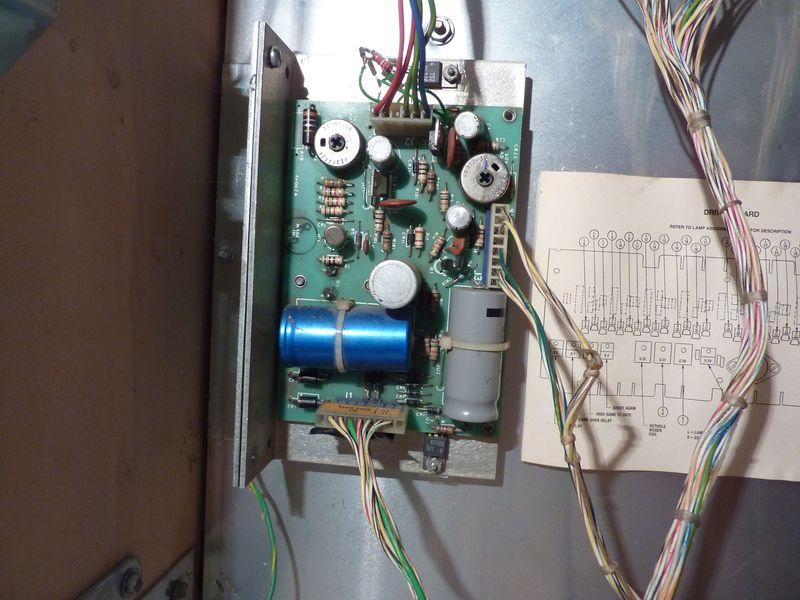

Surtout débrancher la carte Cpu et commencer par checker les alimentations.
A priori la batterie qui est d'origine a pas coulée ::?? a voir de plus près les pinouilles de J5 et J6
Une fois les alimentations correctes, les connecteurs vérifiés et refaits, Si ça demarre pas (clic du relais au bout de 5 secondes) faudra te poser la question pour la CPU.

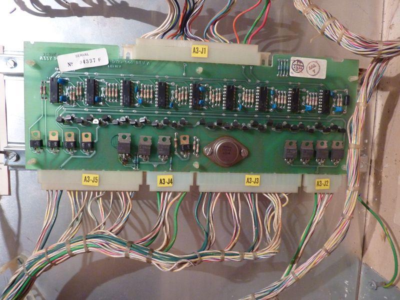

Pour commencer
Vérification des fusibles
Puis mesures des tensions sur la carte régulation
Voir si le +5V et -12 V sont présents, de même que le +60V, +42V !

Au niveau des +5V, +12V, +60V tout vas bien de ce coté la, pour les fusibles je les ai remplacé ainsi que les support de fusibles bricolés remplacer par des supports neufs.
J'ai changer les cosses des connecteurs (content d'avoir fini sa c est chiant a faire xD)
Pour l'alim je ne me suis pas embeté, j'ai remplacé celle d'origine par une Rotendog.

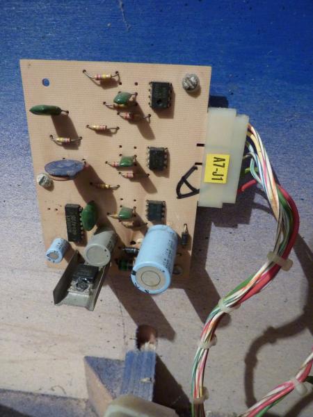

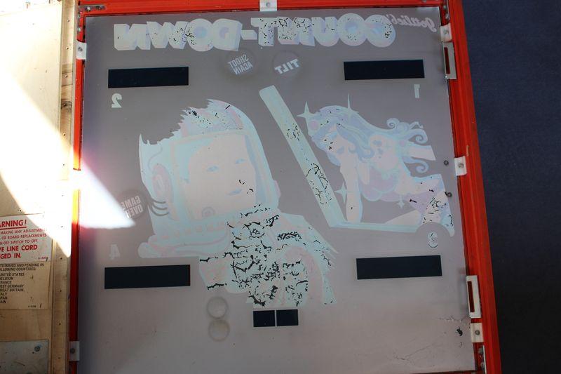

Maintenant j'aurai voulu quelques conseils concernant le backglass et les pins des cartes.
Voir les photos.
Merki tout le monde.
pour ton backglass un conseil car j'en ai déjà fait les frais n'y touche pas.
C'est claire que dans la paille il c'est bien conservé ce flip.
Pour tes connecteurs il faut que tu neutralise l'acide qu'il y'a , que tu rétame les connecteurs sur la carte et surement que tu nettoie les cosses.
