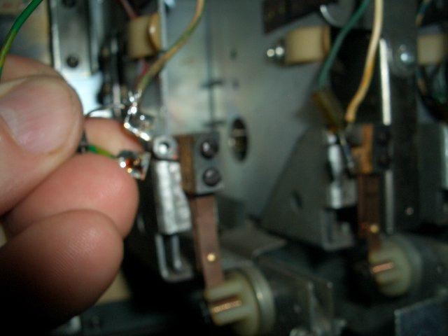

medusa
un classique, les portes Williams générant des problèmes
le dernier en date sur mon BK - la structure contacts-monnayeurs - cassé et pourtant pas visible
j'essaie de mettre la photo....:lol:
