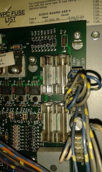

Je m'explique : j'ai un TZ sur lequel le fusible F902 à lâché pendant les vacances de noël. Ce fusible protège le circuit batteur inférieur gauche.

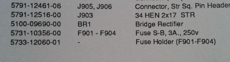

J'ai donc remplacé le jour même ce fusible par un autre de même valeur. A l'origine, c'est un S-B, 3A, 250v (voir photos de la doc ci-dessous). Je l'ai remplacé par un que j'avais sous la main qui est un 3A 250v tr (c'est ce qu'il y a de marqué sur le paquet)

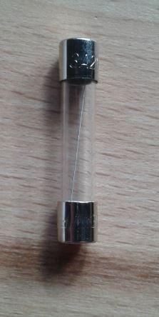

Alors, ma question : le fusible choisi est-il le bon? En effet, par rapport à l'ancien, il n'a pas du tout la même "tête". L'ancien avait une sorte de fil "ressort" alors que celui que j'utilise est un conducteur tout fin, comme un cheveu.

La carte Fliptronic II. Le F902 est celui en haut à gauche

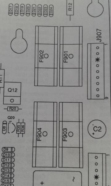

Le schéma
Les valeurs
Et enfin le fusible que j'utilise en remplacement
